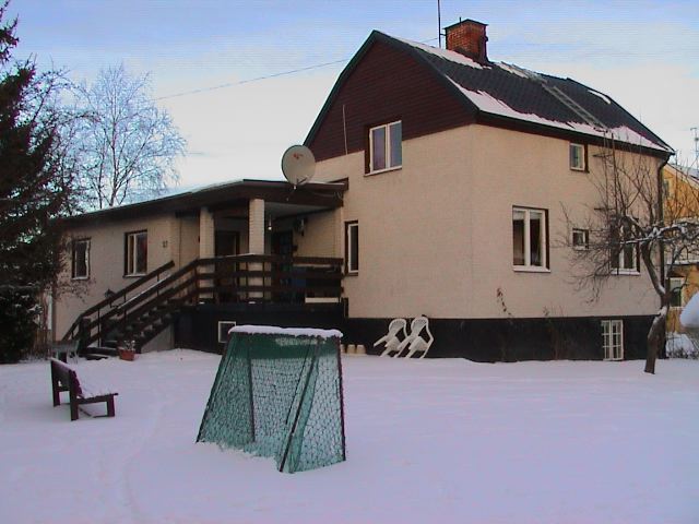

Så har vi, fast det gamla huset är från 1904 och det är tillbyggt 1970.spliffan skrev:hej allihopa..
Har ett hus från 1909 som är tillbyggt -64 är lite sugen på att sätta en kamin i den tillbyggda delen..
nu är det så att det befintliga huset är 2vånings och tillbyggnaden är 1plan, det är ca:8-10m från där jag skulle vilja sätta kaminen till det blir 2plan, vad tror ni?? är det tillåtet?
Pelletskaminen (en vattenmantlat Wodtke Smart) står i bortre ändan med egen monterat skorsten ut med fasaden genom taket på den utbyggda delen.
Följer man bara skorsten- och kamintillverkarens föreskrifter så är det inget problem med sotaren.
/Aryan
