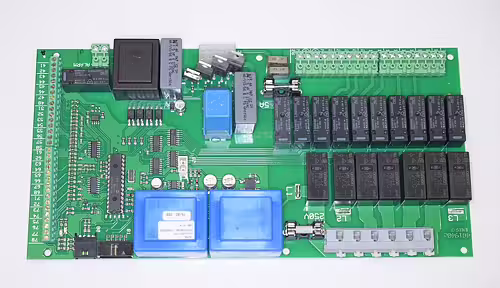

Ditt reläkort borde se ut så här och då borde plintarna 51-54 sitta i den långa vänstra raden.

Du har så klart rätt, den ska in på reläkortet. Vid första försöket vaknade givaren till liv. Det ska stå vilken temp pannvattnet har och ute-tempen. Det fanns med några sekunder, dock inte hur mycket tempen var. Sen byttes det till Com.Err. Den visar inställd rumstemp och vad aktuell temp är.
Då trodde vi att vi gjort fel så vi ändrade och vände andra sidan upp på kabeln, så då blev det svart på nr 51. Då fanns det inget liv i givaren, så vi gjorde om till varianten innan. Den färg, gul, som vi satte på nr 1 i givaren är också till nr 51 på kortet. Något är ju fel.
Frågan är ju, om han kommer att lyda givaren och sänka tempen. Just nu är det 23,1 grader, hoppas det har gått ner till i morgon.
I manualen står också att enheten ska ge information om temperaturer och pannans funktion, elpatron och larm. Jag provade att sätta pannan på elpatron istället, men det blev ingen skillnad. Så raskt tillbaka på pellets. Vi har sänkt max framledning till max 40 grader, för ett par dagar sen. Nu är elementen inte så varma längre, men det är ju ingen kyla ute direkt.
Vi vet inte hur jag ska prova att ändra. Som de sitter nu:
Givaren 1. gul pannan 51
Givaren 2 grön pannan 52
Givaren 3 röd pannan 53
Givaren 4 svart pannan 54
Det har inte funnits någon givare förut. Den kommer inte upp i någon meny på pannan.
Vi har ju kommit en liten bit framåt ändå. Fler tips mottages tacksamt!
