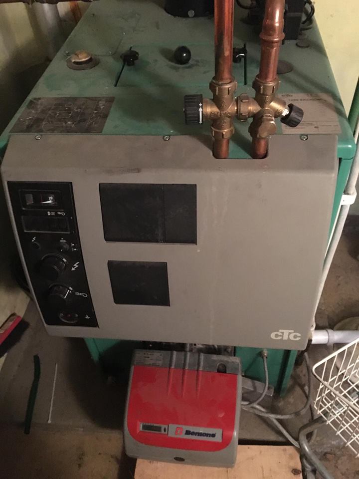

Syrran kör med oljebrännare (huga!!!) och tröttnat på olja. Hon vet att jag kör med pellets
och undrade om inte jag kunde hjälpa henne med att kolla vad det skulle kosta att konvertera.

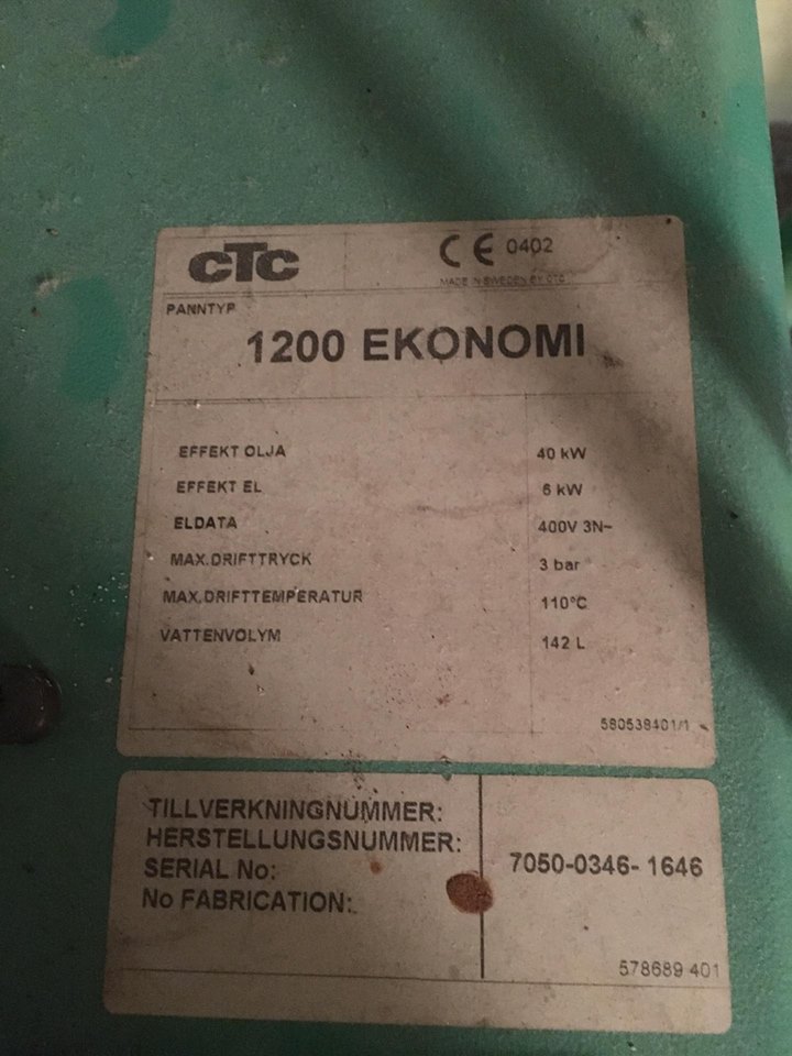

Pannan de har är en CTC 1200 EKONOMI, 40 kW vid oljeeldning och en 6 kW elpatron vad jag kan tolka det som av lappen på pannan.
Enligt syrran har de förbrukat 1m3 olja sedan november, så 4 månader grovt räknat.
Jag tycker såklart hon ska byta till pellets. Av flera anledningar. Dels är det snabbt att komma igång.
I princip "bara" byta ut brännaren och justera in och enligt syrran pratar hon om kanske 40 000 kr per år i olja. Så en konvertering till pelletsbrännare borde väl betala sig rätt snabbt?
Har informerat henne om att det är lite mer pyssel med pellets, sotning, etc, etc.
Huset hon bor i är en villa på 100m2 byggt 1934. Huset finns i Kumla, dvs. i Närke, Örebro Län.
Vad tror ni?

Uppåtbrinnande brännare som Bequem och Ecotec är direkt olämpliga i en CTC 1200.
Det finns inte utrymme för lågan som går direkt upp i tuberna.
Pannan kräver en framåtbrinnande brännare. Alla rörbrännare fungerar och även Eurofire, Viking B16, Biobjörn samt Janfire med lågriktare.
En lättskött modern brännare anser jag skall ha digitala inställningar.
Begagnatmarknaden översvämmas av gamla omoderna brännare. Kan finnas ett o annat guldkorn, men de försvinner ganska kvickt.
Re: Syrran funderar på att byta till pelletsbrännare.
Det är en ganska trång panna, så ta inte en brännare som måste gå på hög effekt. Den är inte helt simidig att sota ut, men annars är det en bra panna.

Jag kör en Viking B16 i en likadan panna, fungerar bra. Men det krävs att man askar ur ofta, ca 1 gång i veckan under högsäsong.
B16 är billig i inköp (begagnat) och billiga reservdelar.
Tegelhus 210 kvm -72, CTC 1200 Family + Viking B16, Tigex 25 Dragbegränsare
