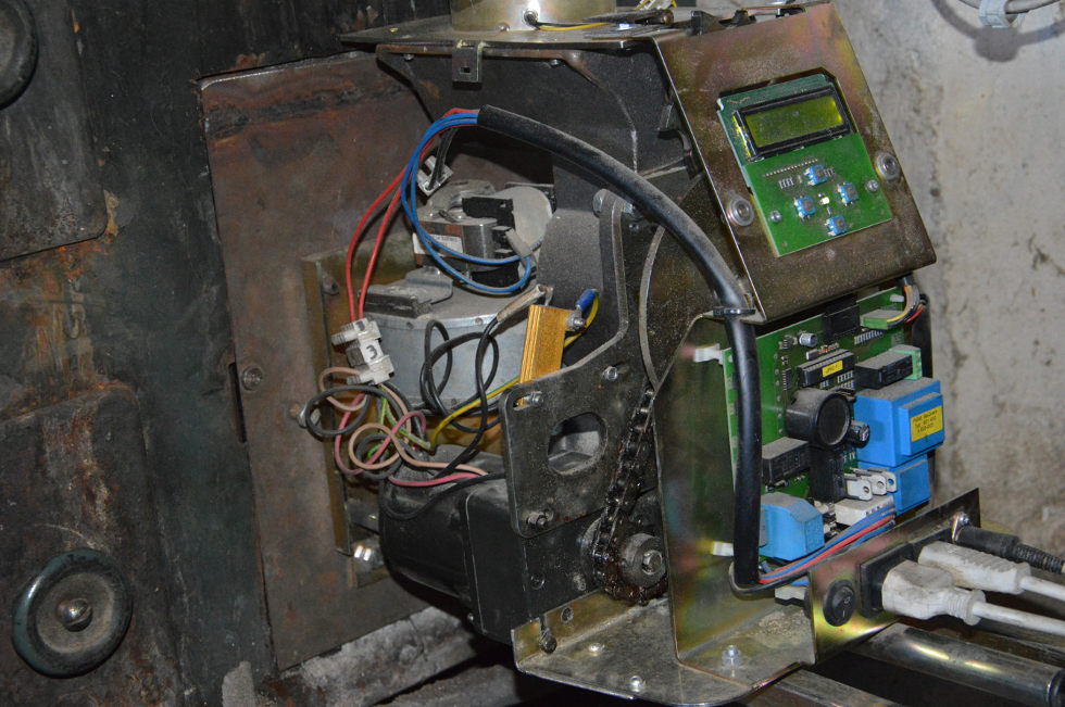

Hej. :D
Jag har bytt motor till en bättre men lite snabbare i min bequem 15d brännare, då växellådan gick sönder på den förra.
Fläktjustering samt motor intervallen har jag koll på(service "effekt 5", hög, låg och min), men hur ändrar jag startdosen? Och hur mycket är korrekt startdos?

Oj, glömde nästan bort det här :oops: Det har gått bra.
Jo jag gick in i "sekvens 65" menyn och minskade på startinställningarna, minns inte vad dom hette men Det var en tidsinställning och en % inställning som jag minskade på.
Och nu är startdosen mindre!
Motorn kommer från en röd brännare med förråd och hjul under vet inte märke den såg rätt gammal ut.
Flyttade drevet från gamla (skit)motorn som växeln havererat på. Var tvungen att använda en 1mm plåt som bussning för att drevet skulle passa.
Motorn monterades i de två nedre skruvhålen + plåtbiten som jag kapade för att motorn skulle rymmas blev ett fäste för de nedre skruvhålen.
