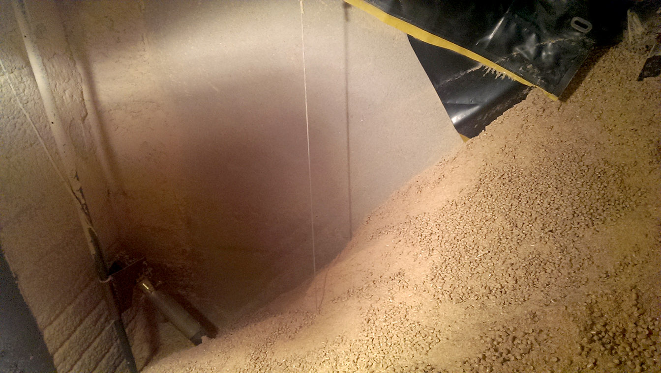

Hej! Vet inte om detta hamnar riktigt rätt, annars får tråden gärna flyttas till lämpligare plats. :)
Mina föräldrar har kört pellets i många år (kombipanna med skruv från bulkförråd) och farsan har skött hela den biten. Men sedan han gick bort i höstas har jag förtvivlat försökt hålla igång pannan - med varierande resultat. ;)
Förrådet är gamla oljecisternen, så det är stort med en lång skruv tvärs över pannrummet till pannan. Det har en hel del mjöl i botten då golvet är plant och har således mycket skräp ackumulerat under åren därnere. Men stora skruven sitter ner i ena hörnet och sedan finns det en inre skruv som suger från andra hörnet ner på stora skruven, så det funkar rätt bra ändå.
Nåväl, i november var det dags att beställa nytt och jag följde farsans tidigare beställningar med Diamant från Laxå Pellets. Men Diamant har ju utgått ("de var ju så lika" sa de när jag ringde och undrade) så vi körde på tre ton av den sort som nu finns.
Men nu stannar pannan titt som tätt och när jag kikar in genom en högt sittande lucka är det så mycket spån i pelletsen att jag inte vet vad jag ska tro. Pelletsberget har en lutning på 45 grader ner mot den tomma skruven och det ska ju inte bara vara möjligt när det är i princip nypåfyllt?
Tittar jag genom övre luckan ser jag spånen tydligt och i fönstret i stora manluckan in i förrådet syns det ännu mer.
Googlade runt lite och om jag förstått det rätt så var Diamant en hårdare sorts pellets? Nu är pelletsbitarna ungefär en halv centimeter och jag kan svära på att de var ständigt över centimetern långa förut.
Så är denna pellets helt enkelt sämre eller har vi fått ett dåligt lass? Han kom duktigt sent på kvällen med bulkbilen, så morsan är inne på att vi fick "bottenskrapet" med massor av mjöl.
Likaså vet jag inte hur själva skruven ser ut, men jag misstänker att det bara är en spiral (kärnfri?) då jag hör hur det rasslar i den när jag kör den, precis som om pelletsen ramlar tillbaka neråt.
Någon idé att härja med Laxå Pellets eller bara bita i suräpplet?
Svårt med vinkeln, men nog syns det
Pellets bulkförråd.jpg (241.12 KiB) Visad 9479 gånger

Inlägg: 2683
Re: Dåligt lass från Laxå eller var Diamant så mycket bättre
Läge för test och reklamation.
Det där ser normalt ut tycker jag. Diamantpellets var en hårdare sort som kostade lite mer, uppenbarligen var det inte så många som ville betala den extra kostnaden. I rasbranterna ansamlas spånet så att de bli väldigt branta. Att ta ut pelletsen på en punkt i ett förråd med platt botten gör att man manuellt måste ösa ganska ofta.

Sorry, satt och skrev på jobbet så jag missade en rätt viktig detalj:
Haken är ju att trots att jag redan nu slagit på den inre skruven som matar ner på huvudskruven (förr behövdes det inte förrän det var halvtomt i förrådet) så stannar pannan. Nu vet jag inte exakt varför eftersom morsan varit där varje gång och försökt få igång den igen innan hon slagit på elpatronen, så jag har inte sett hur lamporna på aggregatet har lyst till exempel. Jag bor ett par mil bort och hon brukar upptäcka det på morronen när varmvattnet är sådär 25-30 grader.
Behöver brännaren justeras för att klara av den ökade graden spån?
Kan det också vara så illa att skruven helt enkelt inte fixar så mycket spån?
Jag famlar lite i blindo här eftersom farsan byggde det där när jag hade flyttat hemifrån...
Om det är bytt från en fast pellets till en med en del spån måste doseringen ökas!
Sedan ser det för mig ut som att bulkbilen hade bråttom hem och blåsta på som en tok - vilket har skadat pelletsen en del.
Jag har kärnlös skruv som funkar utmärkt med massor av spån, men om lutningen ökar så kan det bli problem. Många brännare behöver justeras om man byter pellets, men det brukar inte bli den här typen av problem på grund av det.
Inlägg av André »
Så dålig pellets har jag inte sett hos någon under dom 11 år jag kört pellets, Inte ens den spånigare sorten som körs i pulverbrännaren på Röbäck har sett så illa ut.. Skulle reklamera denna om jag va er..
Inlägg: 4223
Det där bilderna ger tydliga tecken på att du fått en pellets med mycket spån eller att den helt enkelt har blivit "sönderblåst".
Jag hade tagit några prover och kontrollerat spånhalten. Ta ca. en liter pellets som du väger, sedan siktar du pelletsen genom en grov "sil" eller finmaskigt nät för att separera pelletsbitarna från spån och damm. Därefter väger du "spån och dammet". Är denna vikt mer än 4% av totalvikten så är det läge för reklammation. Men gör fler än en provsiktning och hämta proven från olika delar om möjligt.
Har själv reklammerat för några år sedan och mitt sämsta prov visade en viktsprocent kring 7% på ett av proven. Läs efter vad Laxåpellets har för krav på sin pellets, skall vara normalt vara max 4 viktsprocent finmaterial men de kan ju ha skrivit något annat och då gäller det......
Inlägg av Boomtown »
Får ta och åka ut i kväll och ta lite prover tror jag!
Samtidigt sade morsan att min käre far brukade skriva "ej omlastning" när han beställde och det visste inte jag om. Så med tanke på att han kom sent så har ju det garanterat hänt också, speciellt med tanke på att det var bilen som backade upp på uppfarten och inte bil med släp...
Jaja, då har man lärt sig det också. ;)
Det låter som att din far var medveten om att anläggnigen var känslig för spån. Han har köpt en dyr pellets som håller ihop bättre och specefikt bett om att den ska hanteras så lite som möjligt.
Ska du ta prover så måste du göra det där det inte har ansamlats spån på grund av ras. I rasbranterna får man inte ett representativt värde. Det är svårt att avgöra på bilderna, men jag tycker inte att det ser extremt ut.
Inlägg av Jakob »
Kanske var det så att far din hade nån speciell rörstump eller nåt annat trix för själva iblåsningen? Jag har tycker det ser ut som pellen är sönderblåst jag med.
Inlägg av Tallkotten »
Boomtown skrev:Får ta och åka ut i kväll och ta lite prover tror jag!
Som info så har Roli fel gällande hur de flesta leveransvillkor är skrivna! Du ska ta på 4 oberoende ställen (alltså inte bara där det är som mest spån) och därefter gäller de 4 volym% som Roli skrev!
Tyvärr så tror jag inte att du kommer kunna reklamera detta då du själv säger att Ni inte rengjort förrådet, det kommer vara det första de frågar, och tro mig, om det är en erfaren säljare som tittar på det kommer han direkt se om det varit rengjort eller inte då "gammalt" spån faller olika kontra "ny".
Har själv råkat ut för detta då jag försökte köra en liten rövare...
Däremot så bör du meddela Laxå att det är mycket spån och se vad de gör åt saken!
Det finns även lite olika trix att tillgå för att skilja bort spånet från pelletsen, tex att sätta en lövavskiljare eller liknande innan det matas ner i brännaren... Detta beror självklart på hur din lösning ser ut från skruv till brännaren.
Roli skrev:Det där bilderna ger tydliga tecken på att du fått en pellets med mycket spån eller att den helt enkelt har blivit "sönderblåst".
Som moderator och allmän expert :lol: :wink: :wink: borde du veta att Agrol(Lantmännen) tillsammans med MAFA gjort tester på hur snabbt man kan fylla ett vanligt 3-tons förråd! Enligt deras tester, med pellets från olika leverantörer, så kan man fylla förrådet på ca 10 minuter utan att det tar skada! Visst, om de har ett jättetryck och ditt förråd är grunt så skadas pelletsen, men att den blir sönderblåst är ju en myt! Dålig kvalité med ett dåligt byggt förråd, ja, då blir den sönderblåst...
Inlägg: 2683
Jag har svårt att tro att pelletsen var spånfri i lastbilen.
