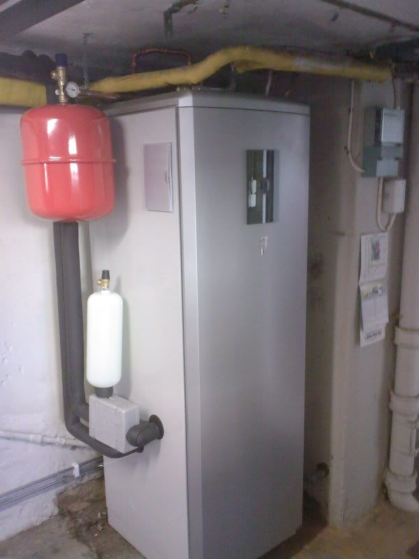

Kostade ca 131000 inklusive allt utom grävningen in till huset. Får se sedan hur mycket jag får dra av, men det borde bli runt 40000 åtminstone så slutpriset för mig blir runt 110000 kr.
Borrade 160 meter. Är en ca 10 kw pump jag valt.
Limmareds rör gjorde jobbet.
