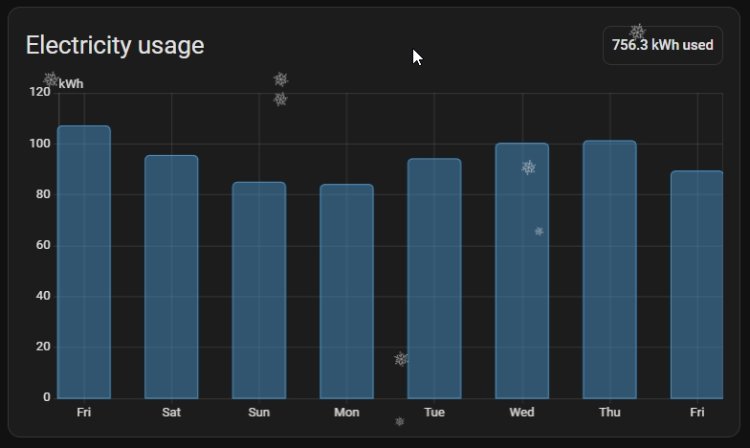

När skorstenen strulade och pannan gick på el var förbrukningen runt 120kWh/dygn x snittpris på el härnere runt 3,50kr/kWh så då känns pellets prisvärt

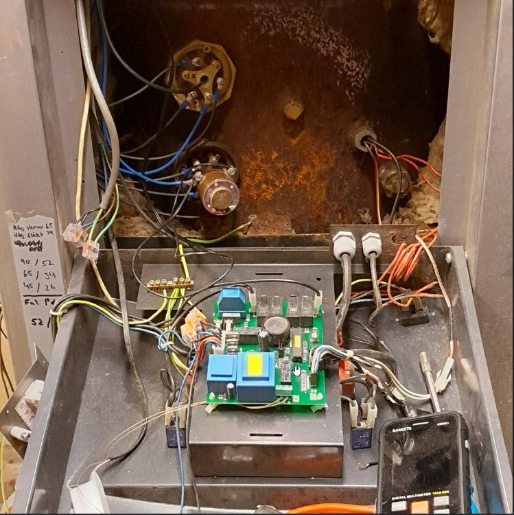

Re: Start/stopptemperatur brännare
Enligt manualen ska man kunna se programversion på återställningsmenyn. Har för mig att det också sitter en klisterlapp på processorn och/eller eprommet på kortet.
Jupp, det sitter en gul lapp på processorn strax ovanför handen.
