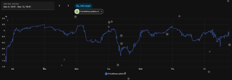

Kör just nu själv på el, elområde 2 så här är det inte så stor skillnad mellan pellets och spotpriset på el.
Pluspris på diagrammet är skillnaden till pellets fördel och minuspriset till elens fördel så snittpriset blir det inte mycket skillnad.
Diagrammet är senaste veckan, Bionorr bulkpellets mot spotpriset hos EON/Fortum.
- p-el.jpg (16.44 KiB) Visad 1297 gånger
