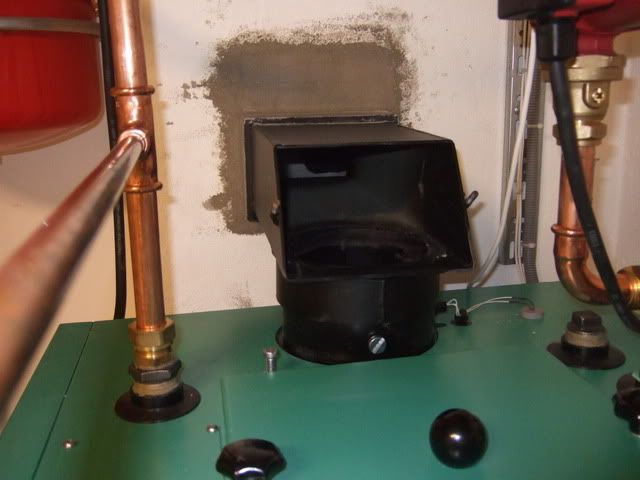

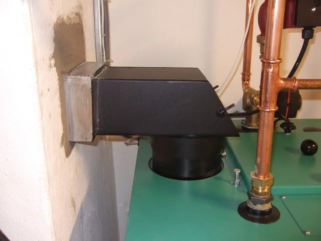

Så, då var stosen och rökröret på plats. Gick lös med eldfast snöre o pannkitt så det ska nog till och med bli tätt..
O så lite bilder såklart
Nu återstår bara pelletsskruven, o lite färgstänk runt stosen.
Sotaren tyckte att jag skulle isolera rökröret med 30mm isolering, så det får jag ta o göra med.
Visst går vanlig stenull bra? Typ nätmatta till ventilationsrör?

Re: Pannbyte, Ecoflex V
All den tid mattan är eldsäker/flammhämmande och tål värme över tid, så är det okej.
