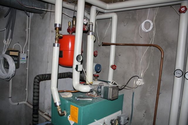

Panna
Rör

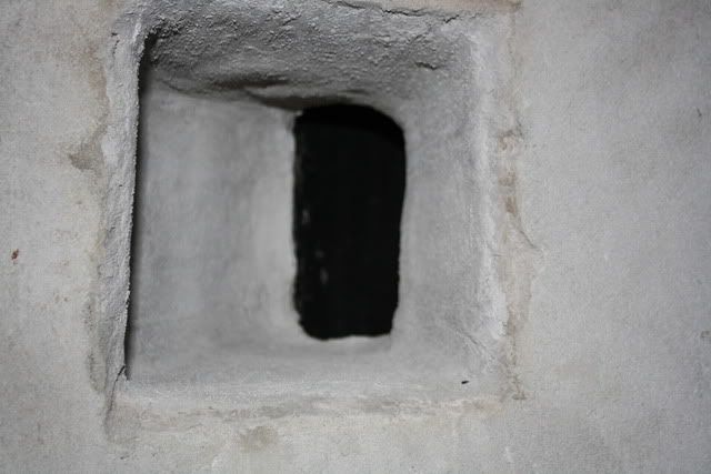

Nytt hål i röret och murat tätt, förhoppningsvis.

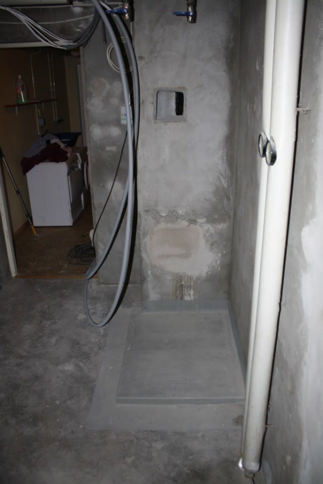

Och så sockeln som pannan skall stå på. Strök den med två lager epoxy så att även små mängder vatten rinner ut o inte sugs upp i plattan.

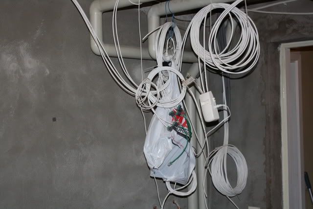

Och så får vi inte glömma mitt ursexiga "tele/data-stativ" modell ICA-Maxi,
Innehåller modem, router, switch och nätdel till TV-antennen.

Och så förstås riktigt tele/data-stativ.. :D

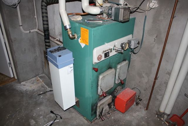

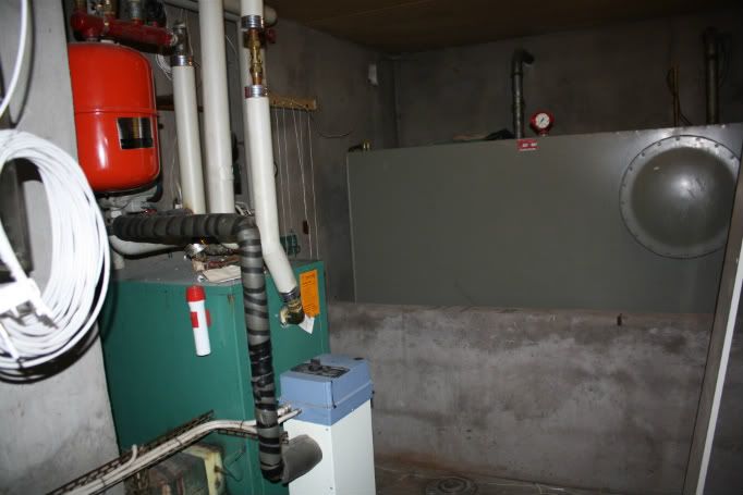

Vi börjar med en inspirerande före bild.

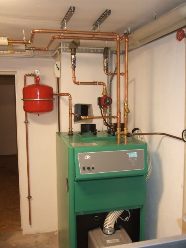

Sen tar vi n titt på nya pannan, med tillhörande rörkonstverk.

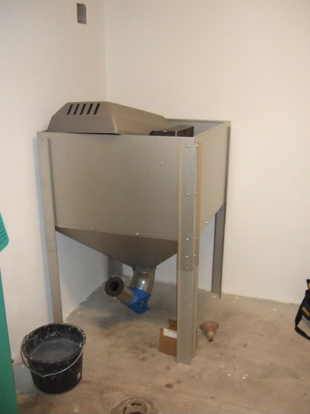

Ett MAFA midi på plats.
Och till sist en uppgradering från ICA Maxi varianten. :)
Än finns det jobb att göra, men nu börjar jag iallafall närma mig slutet.

Ser fint ut!
Men är inte påfyllningsröret lite ivägen när du ska sota?

Påfyllningsröret ja.. Jo, jag var inte helt hundra på alerten när röris meckade dit det, men jag får helt enkelt vänja mig vid stt det sitter där..
Går dessutom precis över luckan där elpatronen sitter, menmen, vi ser om jag tröttnar på att ha det där..
Re: Pannbyte, Ecoflex V
Jag reagerade på samma sak. Rörkrökare verkar inte ha en tanke på att pannor ska sotas. På sidan av murstocken skulle påfyllningen inte varit ivägen alls. Min förra panna var visserligen ännu värre, visserligen en oljepanna. Det var en anledning till att jag kopplade själv när jag bytte panna. Då kunde jag dessutom återanvända en hel del rördelar. Övertrycksventil behövs väl egentligen inte.
