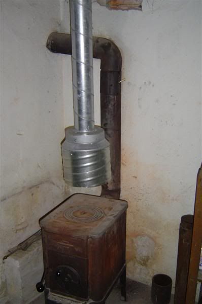

Källaren värms bara av det lilla som Pannan ger+ är jag orkar elda i kaminen.
Ja det har varit skrädderi i huset i början av 1900talet, så stodd en söndereldad vedspis i källaren vid bortre skorstenen, värmde strykjärnen på den.
Så skaffade en billig gjutjärnskamin och ställde dit.

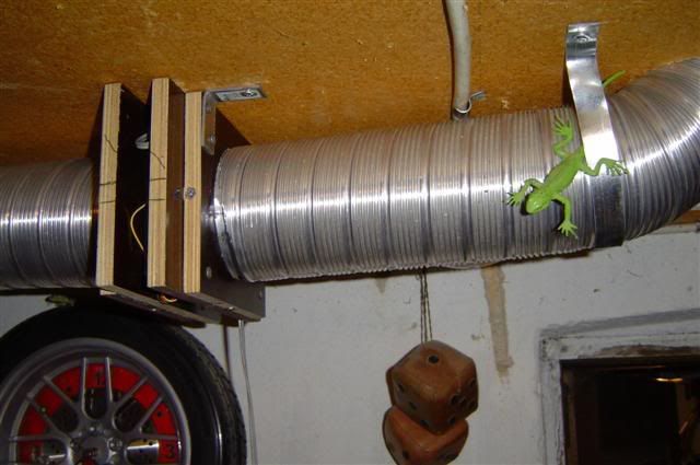

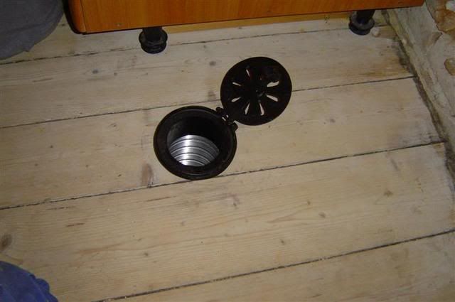

Sen drog jag lite överblivna spidorör från jobbet upp till köket med myning i en gammal rosettventil
PÅ vägen upp sitter det en svetsfläkt infälld i röret för att skjutsa på lite bättre.
Hittad ingen bild på senaste kaminen.
Hittade en 3 år gammal Morsö på blocket för 2000:- som står där nu.
