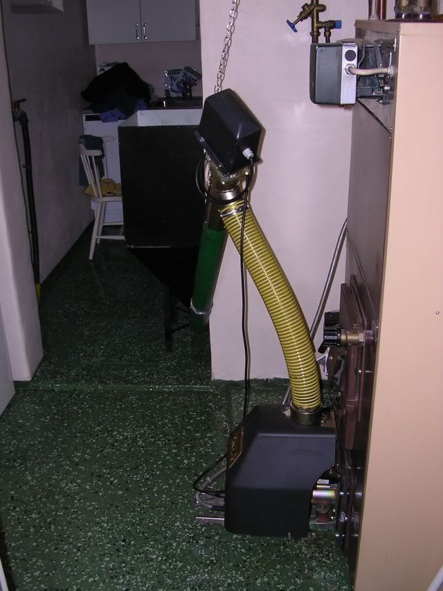

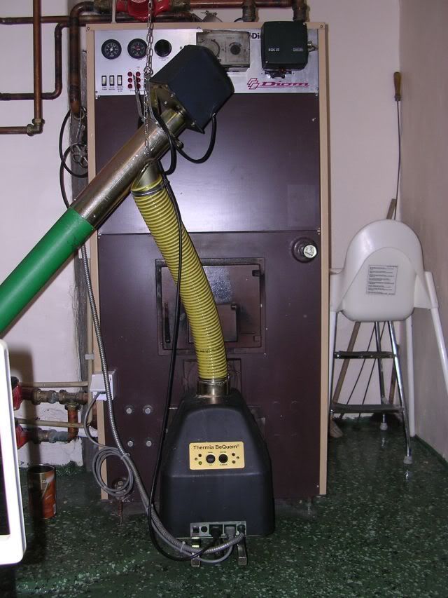

Jag har nästan likadan panna som du jag kör Thermia bequem i nedre luckan med all keramik urplockad och en plåtbaffel framför brännaren för att förlänga rökgasvägen lite.
Funkar utmärkt, dock lite pyssel att sota. Jag suger ur via övre luckan eller tar bort brännare och suger ur där (med avskiljare).

Varför tog jag bort Keramiken ? Av 3 Orsaker:
1. Jag visste att jag aldrig mer skulle elda med ved då förra ägare stoppat i ett 100 mm rör i skorstenen vilket ger för dåligt drag för vedeldning. Det rykte in då jag försökte.
2.Brännaren måste ju få plats rent fysiskt i pannan.
3. Lågan måste få plats att "utvecklas " i pannan för god förbränning.
Nackdelen är att man inte kan återgå till att elda med ved.
Mitt rökgasutgångshål ligger i samma nivå som den undre luckan.
Baffeln gör att rökgaserna går uppåt, slickar taket vänder ner igen och sedan upp i konvektionstuberna (som skall sotas regelbundet). Detta gör att jag har en rökgastemp på 120 grader efter pannan vilket tyder på bra verkningsgrad. 92 % enligt analysinstrument. Svårt att se om våra pannor är lika då min keramik kanske såg lite olik ut din.
Be att en installatör kommer och tittar och föreslår en lösning.
