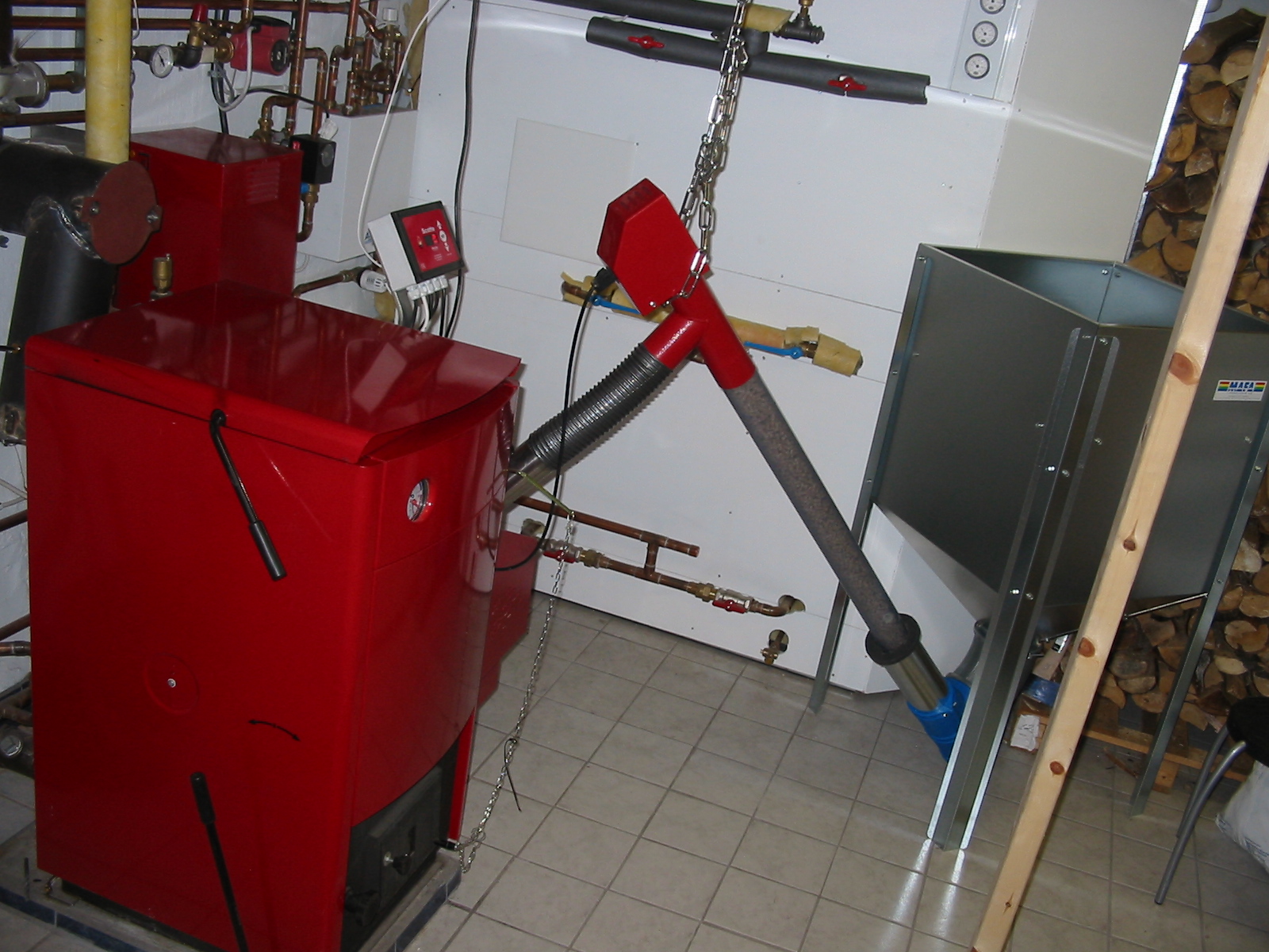

Här http://twoalpha.com/pannrum/images/full ... 20.JPG.JPG och här http://twoalpha.com/pannrum/images/full ... 15.JPG.JPG och här http://twoalpha.com/pannrum/images/full ... 16.JPG.JPG ser du hur mitt hembyggda rör såg ut på förra pannan. Den installationen fick "plusgodkänt" av sotarn vid besiktning....

Här kommer 2 bilder på hur skorsten och pannan ser ut
[img=http://img143.imageshack.us/img143/7314 ... kj6.th.jpg]
[img=http://img143.imageshack.us/img143/8640 ... cu5.th.jpg]
