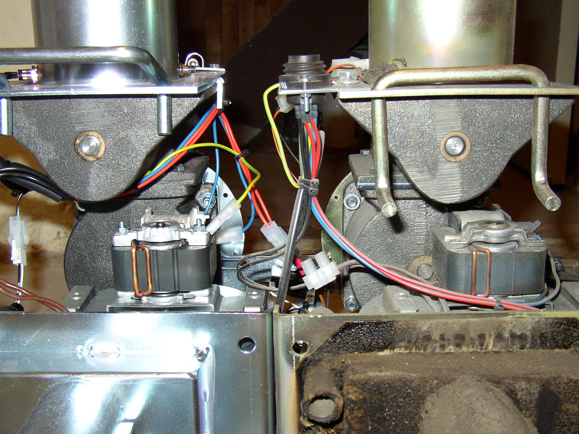

Efter enormt mycket strul med min brännare (bytt dosershus 3 ggr, bytt doserhjulen en gång, bytt otaliga stift på doserhjulet) så tröttnade jag och informerade Thermia via min återförsäljare att de lämpligen bytte ut hela brännaren innan jag blev riktigt arg. :evil:
Efter ett par månader så hade de tydligen druckut upp all koskenkorva i fabriken i Finland så att de kunde börja jobba igen och jag fick den i Fredags.
Jag tog lite bilder när jag hade båda två tillsammans för att jämföra:
http://www.zeylon.se/ny_brannare/index.html
Ett par miniatyrer för de som inte orkar titta på jättebilderna ovan:
Vad jag kan se så är skillnaderna som följer:
- Nya grövre hjul för doseringen.
- Grövre stift på doserhjulet.
- En stopp som hindrar backspärren att flippa över.
- Tystare fläkt
- Spiralen på matningsskruven är större. (Det syns på bilden ner i brännkoppen)
- Annan ytbehandling på delarna.
- Den heter nu Bequem 20 isf 15
Varför i "#%&¤ gjorde de inte om konstruktionen ordentligt i stället för att bara sätta dit grövre grejor??? Det kommer ju med största sannolikhet att nötas ut igen. Den enda skillnaden är att det tar längre tid.
Och nu har de ju själva effektivt dödat sitt argument att stiften skulle vara en säkerhetsdetalj. Jag skulle vilja se brännaren dra av en 4-5mm grov pinne av fjäderstål... :roll:
En kedjedrift hade varit mycket bättre.
Är det någon som vill att jag mäter eller jämför något så passa på att fråga. Jag lovade att lämna in den gamla brännaren nu i början av veckan.

Här är en bild där båda fläktarna syns:
http://www.zeylon.se/ny_brannare/P3170422.JPG
De ser inte riktigt likadana ut.
Det kan ju också vara så att lagren i den gamla fläkten hade blivit lite nötta vilket gjorde att den väsnades mer.
