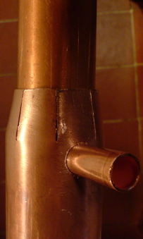

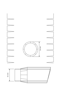

Jag kom på denna ide när jag letade efter info om en värmeväxlare till duschavloppet som jag funderade över och hittade denna enkla varianten http://www.hei-tech.nl/brochureDouchepijp_English.pdf som lär kunna spara mer än hälften av varmvattnet till duschen:!: Det blir en investering som löner sig mkt snabbt....
Jag har inte plats för 2,1 meter men har byggt en lite kortare (1,45 m), här kan du se den innan svetsningen, som den blev fulare av
/Aryan

Jag har precis kopplat in den nu och ännu inte hunnit mäta temperatur på in och utloppet. Jag har skaffat acktank till en solfångare men än så länge värms vattnet med en varmvattenberedare på 80 liter.
Man känner tydligt att vattnet vid utloppet har blivit uppvärmd och när jag duschade igår och gick ner för att kolla så hade vvberedarens elslinga som är på 2000 watt redan stängt av sig, dvs redan hunnit värma upp vattnet igen under tiden att jag hade satt på mig kläder! Det brukar aldrig vara så i vanliga fall.
Jag har även satt dit ett sparduschmunstycke som har halverat flödet från 9l/min till 4,5l/min. Alla i familjen tycker trots det att det är en skön dusch
