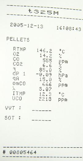

Finjustering
![Evil or Very Mad :evil:](./images/smilies/icon_evil.gif)
Feljustering skulle jag vilja säga !
Då jag justerar/mäter in brännare så ställer jag in följande värden
Rtmp, O2, CO2, CO, Undertryck i pannan
Rtmp skall vara så låg som möjligt, beroende på hur låg rökgastemp skorstenen klarar. Jag ställer tempen till >140 grader på de flesta "vanliga skorstenar", och så lågt som möjligt där det finns bra insatsrör.
O2 är det syre som passerar pannan utan att delta i förbränningen och den skall vara under 10 %, gärna 8.5%
CO2 är koldioxidhalten och skall vara över 10 %, gärna 12.5%
CO skall vara max 500 ppm, oftast blir det max 150 ppm. På Econom pannan är det sällan över 20 ppm.
Undertryck -0,15 hpa
Alltså är denna panna helt feljusterad och kommer att förbruka alldeles för mycket pellets. O2 på 14% innebär att en massa luft bara kyler pannan. Kan också bero på otät asklucka eller vid brännaranslutningen eller rökröret.
Har du "köpt" pannan med rökgasmätning/injustering skall du kalla tillbaka installatören direkt.
Är pannan helt ny så kan ppm talet bli konstigt, då det finns lite oljor och annat på plåtarna som inte har blivit bortbränt.
Vad kör du med för pellets ?
//MatsH
