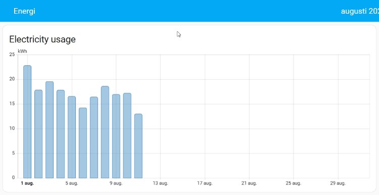

Har själv en fristående el beredare som går hela tiden och jag ligger runt 5-10kWh per dygn förutom som sista tiden lite högre pga körning av ac.
El augusti.jpg (23.74 KiB) Visad 280 gånger
