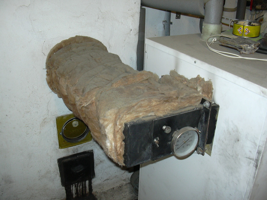

Jag har även lagt en glasullsmatta runt rökkanalen från pannan till skorstenen, vilket sänkte rumstemperaturen markant.

Tack för tipsen, jag ska ha det med mig. Du har inte en bild på hur du gjorde med ullmattan runt rökkanalen?

Hade en bit 5 cm mineralullsmatta över efter isolering av ventilationskanaler på vinden, inköpt på Byggmax.
