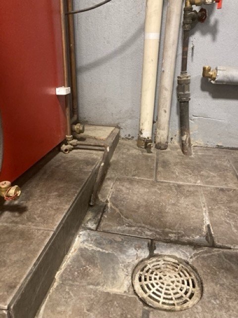

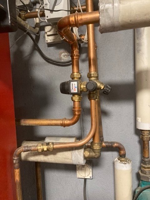

Vi har en pelletspanna, Combifire 2, med inbyggt varmvattentank och systemet är kopplat till ett vattenburet värmesystem. Vi har nyligen haft besiktning inför försäljning av vårt hus och besiktingsmannen menade på att vi hade ett läckage från pannan. Jag blev väldigt fundersam över detta, då jag har förstått det som att det är fullt brukligt att det kommer en liten mängd vatten genom röret som är kopplat till säkerhetsventilen och alltså inte rör sig om något läckage. Är jag ute och cyklar eller är det besiktningsmannen som haft en tankevurpa?
Jag lägger upp lite bilder som visar på rörets utmynning mot golvbrunn samt vridreglage högre upp på rören.

Ser ju ut som att det har runnit en del där förstås, men det är fullt normalt med dropp där. Dock inte kontinuerligt.

Ok, nej något kontinuerligt rinnande rör det sig absolut inte om, utan det kommer en mindre mängd lite då och då. Har egentligen inte tagit så mycket notis om exakt när det kommer vatten och exakt hur mycket, men det har aldrig handlat om några större mängder på en och samma gång. Vi har väldigt kalkhaltigt vatten här, så det tyvärr lite fula avlagringar där vattnet runnit när det torkar.

Helt normalt att det kommer lite vatten i det röret efter att man har använt varmvatten i lite större mängd, speciellt om vattentrycket i den kommunala vattenledningen är förhållandevis högt.
Borde en professionell besiktningsman känna till.
Inlägg: 4223
Re: Läckage från pelletspannan?
Du motionerar väl säkerhetsventilen regelbundet? Om inte så kan det vara en orsak till att den "läcker" lite mer vatten än det är tänkt. Brukar stå i installationsanvisningarna att ventilen skall motioneras annars kan den börja läcka. Men det är inget som rörkrökaren informerar om, de vill väl komma och byta den när det blir beläggningar på tätningarna så att de börjar läcka. Motionerandet är lätt att göra, man vrider bara på ventilens ratt så att den öppnar och sedan stängs med en "smäll". Gör detta 2-3 ggr i halvåret så har du gjort ditt för att få en så lång livslängd som möjligt.
