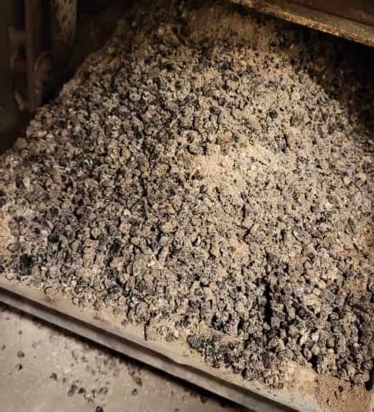

Nu till problemet. De får mycket oförbränd pellets (kolbitar) ner i asklådan på pannan. De byter roster var 3/4 vecka ungefär och det verkar stämma med förbrukningen om ca 200kg pellets/dygn vid kallperiod. Men just nu sitter det ett väldigt slitet roster i brännaren som dessutom saknar gavel. Min teori är att det är det här utslitna rostret som gör att förbränningen blir dålig då luft inte kommer in under pelletsen samt att fläkten kanske blåser iväg pelletsen in i pannan eftersom det inte finns nån gavel som stoppar??? Vill ni hjälpa en idiell förening så vore jag jättetacksam för hjälp!! Ska posta lite bilder som kanske kan hjälpa.

Här är bild från asklådan
