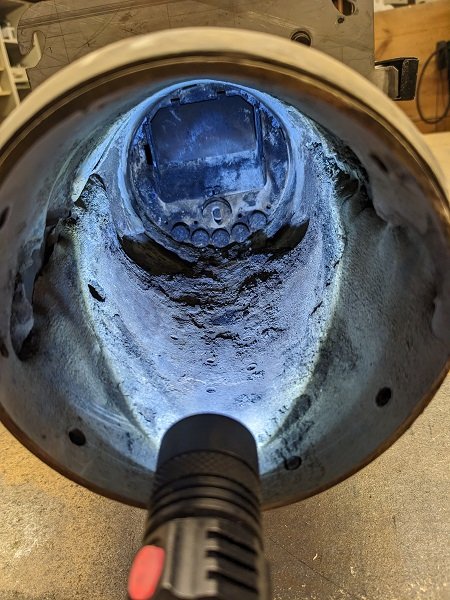

Har en Viking Bio 200 pelletsbrännare som installerades 2015. Jag måste något generad erkänna att jag inte förstått att det inre brännarröret är en förbrukningsdetalj som behöver bytas... :shock:
Vi har haft strul med att brännaren stannar eftersom pellets fastnar upp i röret. Monterade loss brännaren helt och håller för att kunna rengöra och såg då att det inre brännarröret är helt sönderbränt (se bild). Brännaren har också larmat om kort uraskningstid vilket är helt begripligt med tanke på hur röret ser ut ("pinnarna" måste uppenbarligen slå mot bubblor i metallen).
Det måste naturligtvis bytas men hur? Går det att knacka loss från det yttre brännarröret? Hur länge ska ett brännarrör hålla? Behöver man byta lite då och då?

Lätt att byta, vilket framgår av videon.
https://www.youtube.com/watch?v=LOCEJWy ... rmebaronen
Ett brännarrör brukar hålla länge. Annat var det de första åren på 2000-talet då rören höll några år i bästa fall. Sedan dess är rören gjorda av ett tjockare material.
Brännarens inställningar kan påverka livslängden. Hög effekt och för hög fläktinställning äter på stålet.
Svårt att se på fotot, men är det fastbrända askkakor som går att skrapa bort i röret?
Lossar man de två spännhakarna på sidorna, ska det vara enkelt att separera yttre och inre rör.
Yttre röret brukar vara bultat i pannan och behöver inte demonteras vid brännarservice.
Är även yttre röret skadat, kan det också behöva bytas.

Tack för svar! Nej, det är inte aska utan skador på stålet i det inre brännarröret. Stålet har deformerats rejält.
Jag har monterat av pelletsbrännaren (fast min satt inte bara fast med hakarna utan också fyra skruvar som var lite bökiga att skruva bort) men får kika på videon hur man sedan får bort det inre röret...
Kanske får be en tekniker se över inställningarna. Låter som att det kanske brinner lite väl mycket...

Då har inre brännarröret nypt fast i yttre röret. Du bör komma åt att lossa låsskruven för inre röret ett par varv och vrida ur hela rörpaketet från brännarhuset. Sitter ju med någon typ av bajonettkoppling. Därefter kanske det går att knacka ur inre röret om inte även yttre röret är deformerat.
