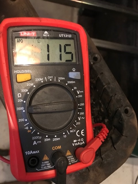

När jag möter resistansen får jag ca 115ohm, kan dock inte svara ifall detta är ok eller ej?
Inlägg: 5204
Re: CTC Ecoflex säkring löser ut!
Tändelementets resistans 115 ohm är helt okej. Det ger 2 A ström och 460 W effekt.

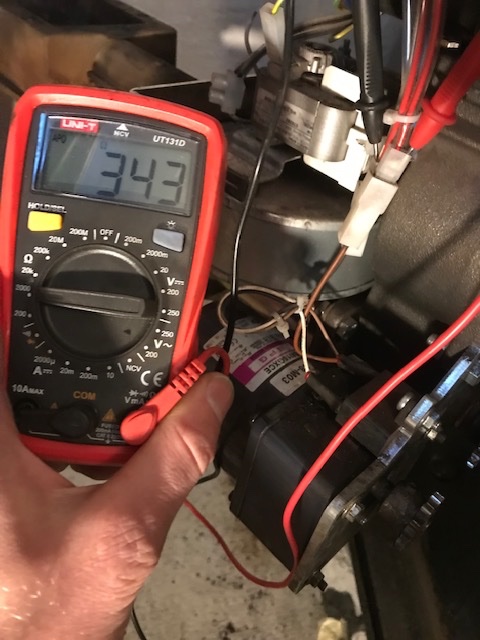

Fas antar jag är den svarta som matar motorn direkt? Isåfall har jag 343 Ohm mellan denna och den bruna kabeln som går till den lilla lådan ovanpå motorn (vilken jag antar är jordpunkten), dvs röd till röd på bilden nedan.
Om jag istället mäter mellan över den lilla lådan så har jag hela 690 Ohm i motstånd.
Mina lekmannaögon tycker alla kopplingar och kablar ser ok ut.
Försökte ta bilder på vad jag mätt, hoppa det går att förstå!

Om du mäter mellan brun och motorfästet, vad får du då?

Om du med motorfästet menar den svarta som går direkt till motorn är det samma 343 mellan denna och den bruna.
