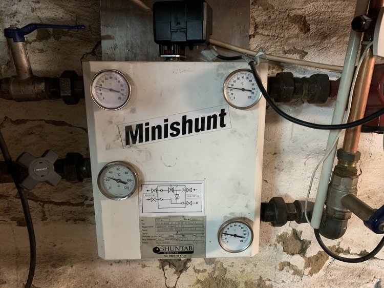

Vet inte hur man lägger till bilder i det här forumet så jag får försöka beskriva hur det är kopplat:
Ut från ackumulatortanken kommer man till en Minishunt från Shuntab.
Shuntinställningsmotorn är kopplad till en inställningsbox från Danfoss som har en utegivare och en givare på ut-röret till elementen.
Som jag fått det beskrivet från förra ägaren öppnar den shunten om skillnaden mellan utetemperaturen och ut-temperaturen på röret är tillräckligt stor.
Uppenbarligen var det inte tillräckligt stor skillnad härom dan för att den skulle öppna.
Men finns det något sätt att köra shunten i manuellt läge från styrboxen sådana här ruggiga dagar?

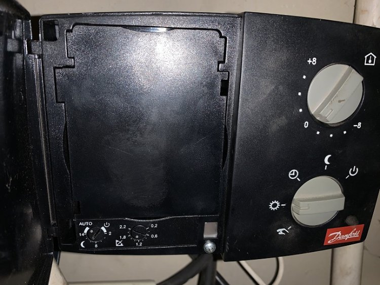

Hittar dessvärre ingen beteckning på styrboxen.
Men nu kom jag på ett sätt att ladda upp bilder.
Blir du (eller någon annan) klokare av dessa?

Du har en Danfoss ECL 100M.
Går att handställa shuntventilen genom att ställa nedre vredet på hand, alltså max moturs, och sedan justera ventilöppningen med övre vredet.
Ventilen är stängd vid -8 och fullt öppen vid +8.

Ser ut som en Danfoss ECL 100 Comfort shuntstyrning, prova att öka övre ratten och se till att nedre står inställd på sol eller klocka.
Här finns manualen:
