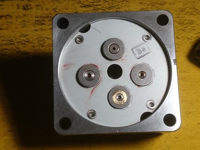

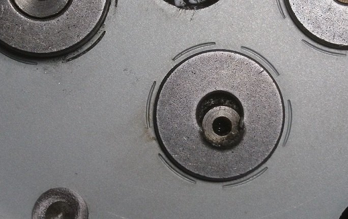

Hade liknande problem för något år sedan, då hade en axellagring i växellådan gått torrt och axeln grävt sig in i lagringen så den hade flyttats några millimeter. Jag gjorde ett par hylsor av mässing och pressade in i lagringen och sen fungerar det fint. Nästa gång det händer blir det kullager istället om resten ar fungerande.
Dela på motor och växellåda och kolla om du inte hittar något annat.
