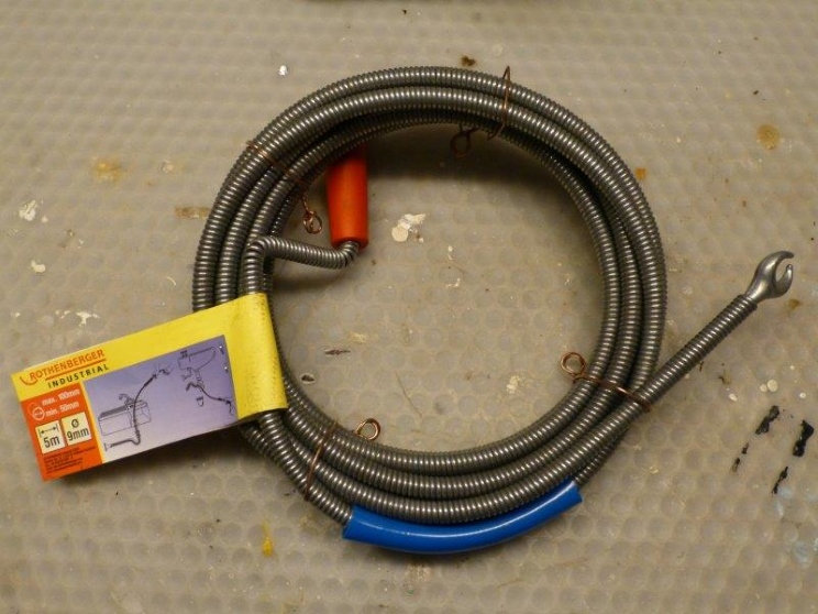

Blev ännu bättre! Hittade kraftigare doningar på Bauhaus och som fanns i 3, 5 och 10m.
Med den kunde jag borra mig in i proppen från två håll. Satt otroligt hårt. Och till slut kunde jag trycka ut den med Ulma'n. Tyvärr hade jag otur när jag tänkte och fick ut allt pellets och spån på golvet i hobbyrummet :roll:
