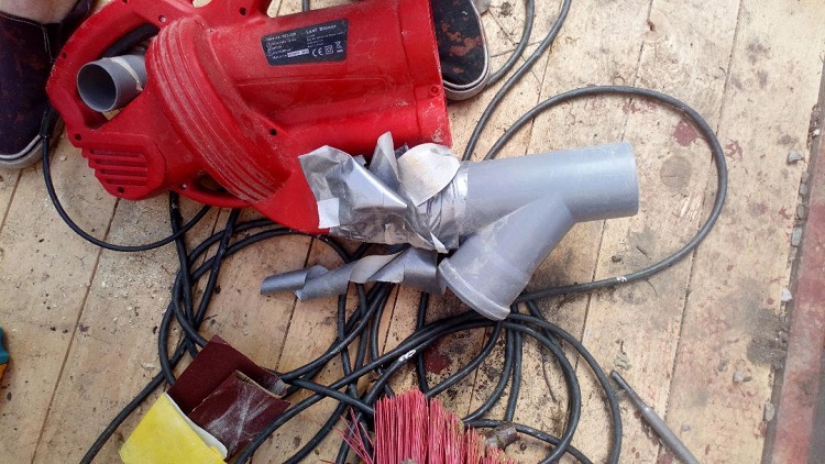

Nu har jag byggt ett enkelt system som bygger på blås från lövsugen.
Men jag får ut blåset genom öppningen där jag matar in pellets.
Luftströmmen går alltså inte rakt fram.
Vad gör jag för fel?

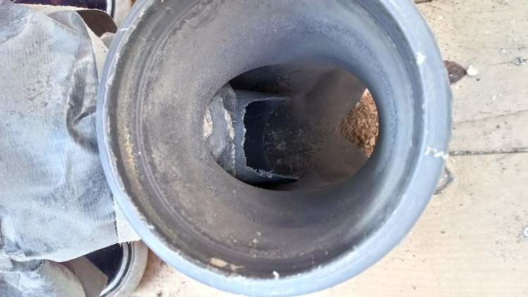

Jag har dels byggt en låda som har inåtsluttande kanter som en fyrkantig kon. Tanken är att öka trycket längst ner.

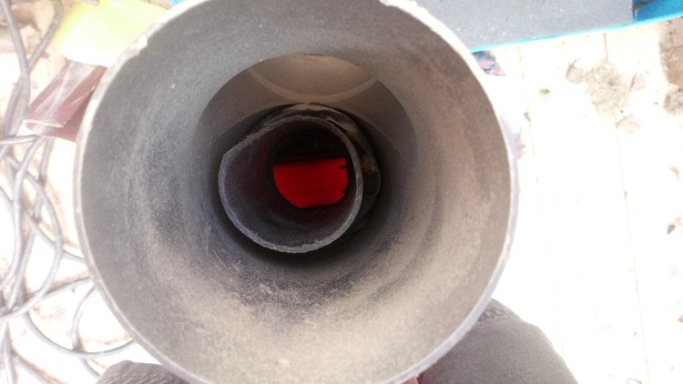

Jag har också satt in en förminskning längst bak vid lövblåasaren. 75 mm till 50 med en liten bit rör så att den tittar fram i hålet där pelletsen trillar ner. Jag har där också skurit ur en ovalformad flik ovanifrån sett.
Jag har testat mig fram och detta ger för mig en acceptabel virvel upp genom röret där pelletsen åker ner även om jag inte fått bort den helt.

Nu har jag bytt ut 90-graderskröken med en 45:a, satt på en förlängning som också är 45 grader, samt den gamla 90an som jag tejpat igen den vinkelräta öppningen på.
Jag får iväg lite pellets ca 1 meter, sen är det stopp. Och det fortsätter blåsa upp igenom hålet.
Det här med samma dimension på utblåset från lövblåsen som transportröret lär bli svårt. Julas lövblås har ovalt utblås, så jag måste tejpa den ändå.
När transportslangen var tom satte jag den som sugslang istället, rätt på sugen, för att kolla hur mycket sugkraft jag hade i andra ändan. Det var knappt någonting. Så är Julas lövblås för svag?

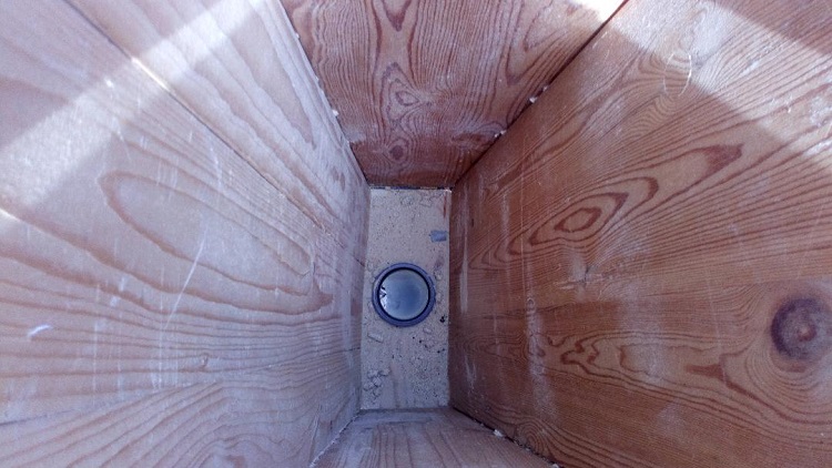

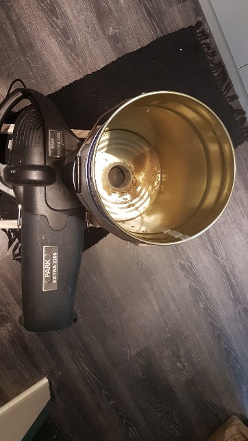

jag lånar denna tråd lite. jag gjorde denna blås med rimligt resultat. men det vill gärna sätta sig de första två metrarna. du skriver att du har 50mm diameter i röret i behållaren, kan man få en bild på det?
- 20180427_160922-907x1612-362x643.jpg (67.23 KiB) Visad 8806 gånger
- 20180427_160908-567x1008-283x503.jpg (35.12 KiB) Visad 8806 gånger

Re: Enkelt transportsystem

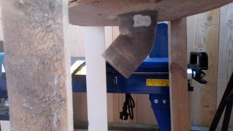

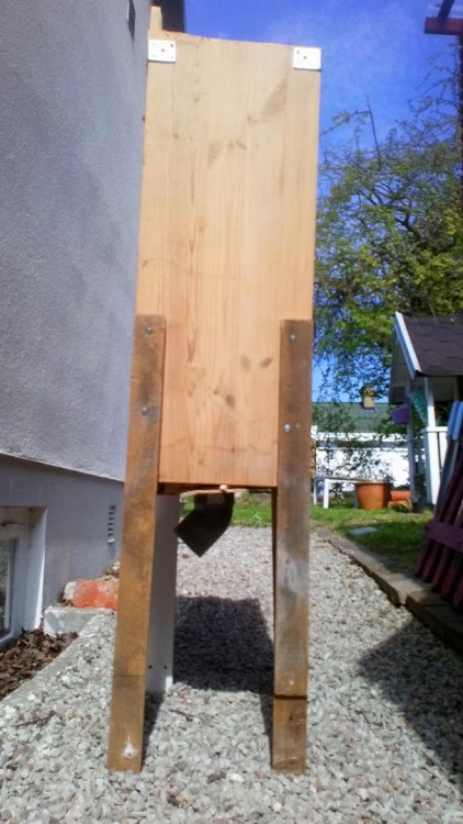

Här är bilder ovanifrån, från sidan helbild och från sidan i nederkant på behållaren.
Har också lagt till bilder på kopplingen under behållaren för att visa hur jag gjort för att försöka rikta luften och få mindre blås upp genom behållaren. Dels för att det ska bli mer effektivt men också för att slippa få pelletsdamm i ansiktet hela tiden.
Behållaren har lite sluttande väggar.
Om det inte syns tydligt så säg bara till....
Vänligen/Brus
Vänligen/Brus
