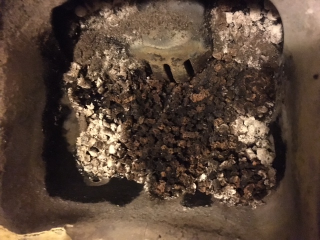

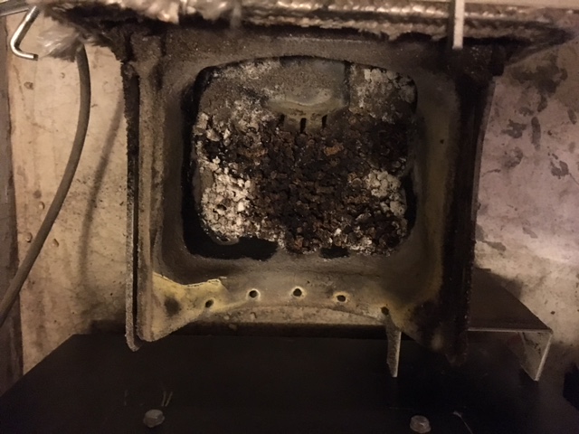

Pannan gick ner igen i natt (överhettning) efter att ha gått ha felfritt i 6 dygn. Det är en samling oförbrända pellets samt en kaka av förbrända/sotade pellets som ligger i botten på brännarkoppen. Kan det vara fel inställning på pelletsdensiteten som orsakar detta (har mått upp och fått en densitet på 690g/l), eller kan fläkten ge för lite tilluft till förbränningen? Det verkar som att överhettningen sker efter att brännaren har värmt upp, kör pannan på 83 grader med 13 graders hysteres och underhållsvärme.
Bifogar bild hur det såg ut i brännarkoppen nu på morgonen. Det är även ovanligt svart sot i toppen på pannan, där rökgaskanalerna går upp.
Tacksam för hjälp!

Förbränningen ser inte bra ut och brännaren får för mycket pellets i förhållande till luft och går fett. Det blir mycket svart sot i förbränningen.
När brännaren överhettas beror det på för dåligt drag och att då sänka draget försämrar tillståndet ytterligare.
- Ta ur turbulatorerna och sota tuberna.
- Fungerade brännaren bra med 20 Pa undertryck så återställ till detta värde.
- Stämmer volymvikten 690 g/l så öka energi innehållet från 4,8 kWh/kg till 4,9 kWh/kg

Som jag fattar det så kom problemet med den nya pelletsen? KAN ju vara den som spökar, då är det ju som nämnts innan att ställa om brännaren så det fungerar ändå. Går även att gå in i menyn och sänka doseringsmängden tror att i version 2.11 är grundinställning 1,0. Att det ser ut som det gör är att brännaren försöker ställa om sig och sänker luften och till slut stannar den om det inte rättat till sig med det felet du verkar ha. Sedan ser eller vet inte jag hur brännarkoppen ser ut när det inte är pellets i den? Såg att det är en 2006 om den inte är bytt KAN det ju vara lite skador på den? Har sett en del som är rätt sönderbrända, därmed inte sagt att det är så i detta fall. Men en faktor som kan spela in kanske :roll: Kan ju även vara läge att kolla tempgivare så den är ok. Sedan att du har riktigt med luft in i pannrummet
