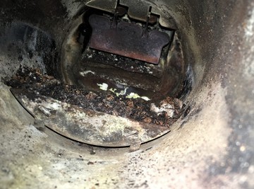

Bakre gaveln ser ut att fått en hel del stryk.
Även brännarröret ser buckligt ut så rostret inte ligger an ordentligt mot röret.
Byte av komplett brännarrör rekommenderas.
Finns det hål i inre brännarröret är det skäl att kontrollera om yttre röret är skadat.

Det ser ut som att rostret går att placera bättre. Det finns två små piggar som ska gå in i hålen som syns på din bild. På bilden är rostret lite vridet och ett par mm för långt fram.
