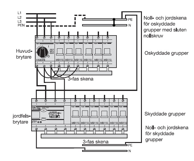

Hager skriver i en anvisning ang skyddade och oskyddade grupper i samma central:
"Observera att om en installation är delad i skyddade och
oskyddade grupper krävs en separat jord- och nollskena!"
Så en extra uppsättning skenor i centralen, vissa fabrikat av normcentraler har skenor som går att dela i två delar så man får en kort nollskena och en längre nollskena som sitter på samma hållare. Samma med jord-skenan. Då kan du använda dom korta skenorna för den oskyddade gruppen och dom längre till grupperna som skyddas av jfb.
Kopplingen blir så här:

Nu ska jag ju inte ha oskyddade grupper på riktigt men man kan anse att UC-pannrum är en grupp. Äntligen en bra bild. Ska se vad jag har i botten. Sitter nog något rackel där.

CPMS: missuppfattade du inte instruktionen nu?
Separata noll och jord sken måste man ju ha. Men inte dubbel uppsättning. I alla fall inte jordskenan.
Inlägg: 625
Re: Pannan vill ha ström
Kan hända men enligt bilden i den PDF från Hager som jag hittade är det dubbla skenor.
Visst skulle det fungera lika bra med en gemensam jordskena men delar man upp centralen i två delar, en med grupper utan JFB och en med grupper med JFB blir det mer överskådligt med dubbla uppsättningar.
