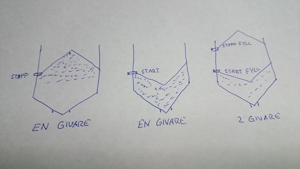

Funktion: MIN givaren startar en timer i PLC:n som drar en takt-funktion som drar kraftrelät till och från för att suga pellets. Efter inställd tid stängs takt-funktionen av och dammsugarna stannar. Blir MAX givaren påverkad stannar och återställs PLC:n.
Går att bygga med en givare också om anläggningen klarar av att bli överfull.
Skulle du sätta in en PLC så behövs PLC:n, två kapacitiva givare NC (om man vill ha stopp/max nivå gräns), en låda, ett kraftrelä för dammsugarna om man inte kan styra dom med svagström (centraldammsugare) då kan PLC:n styra dom direkt, ett dubbelt vägguttag, en anslutningskabel med stickpropp.
Annat alternativ är en takt-timer som man kan ställa till och fråntider separat som får starta/stoppa dammsugarna.

Funktionen skulle bli att en MIN givare drar ett hållrelä som startar takt-timern tills nivån stigit över MAX givaren som bryter upp kretsen så allt stannar tills nivån sjunker under MIN givaren och allt startar om igen.
Här behövs en takt-timer, två givare, ett enpoligt håll-relä, låda, ett kraftrelä för dammsugarna om man inte kan styra dom med svagström (centraldammsugare) isåfall ett två-poligt relä, ett dubbelt vägguttag, en anslutningskabel med stickpropp.

Det går ju även att köra takt-timer med en givare och utan håll-relä, hystetresen blir mindre så den kommer att starta fyllningen ofta och gå kortare tid men det kanske inte gör något.
Släpper man pelletsen i mitten bildar den en kon uppåt och när man skruvar ur den underifrån blir konen neråt så skillnaden mellan dom två nivåerna blir mängden man suger varje körning.
Ritade även hur det blir med två givare, hoppas det går att tyda hur jag menar. :)
