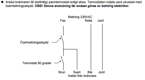

Hej, tack för svar. Ja brännaren får ström från termostaten som jag förstår det, bifogar bild från manualen.
Inkopplingsanvisning TB Mini
TB Mini inkoppling el.png (34.8 KiB) Visad 8102 gånger

Nu vet inte jag hur det är kopplat i pannan, men ponera att de sitter nått lite relä där som get ström till brännaren som det är glapp i eller börjar bli trött. Oljelampan får ström före relät och lyser därför. Man skulle ju kunnat koppla en liten lampa på brännaren så ser man tydligt om dem får ström eller inte.
