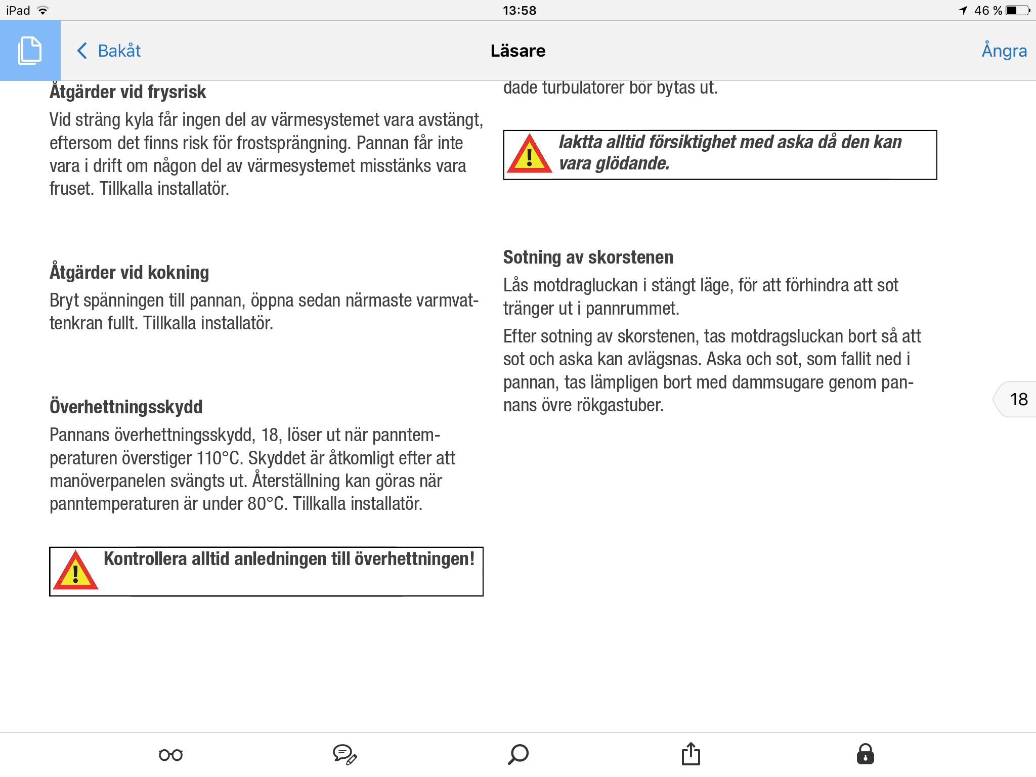

Jag har en Värmebaronen CU som jag har kört på elpatronen hela sommaren utan problem. Igår ökade vattentemperaturen i tappvattnet markant vilket ledde till att överhettningsskyddet löste ut. Nu försöker jag förstå hur överhettningsskyddet återställs. Jag har skruvat loss det men är ändå osäker på hur det återställs. Är det någon som kan beskriva för mig hur det återställs.
Med vänlig hälsning Anders

Så här står det i manualen
