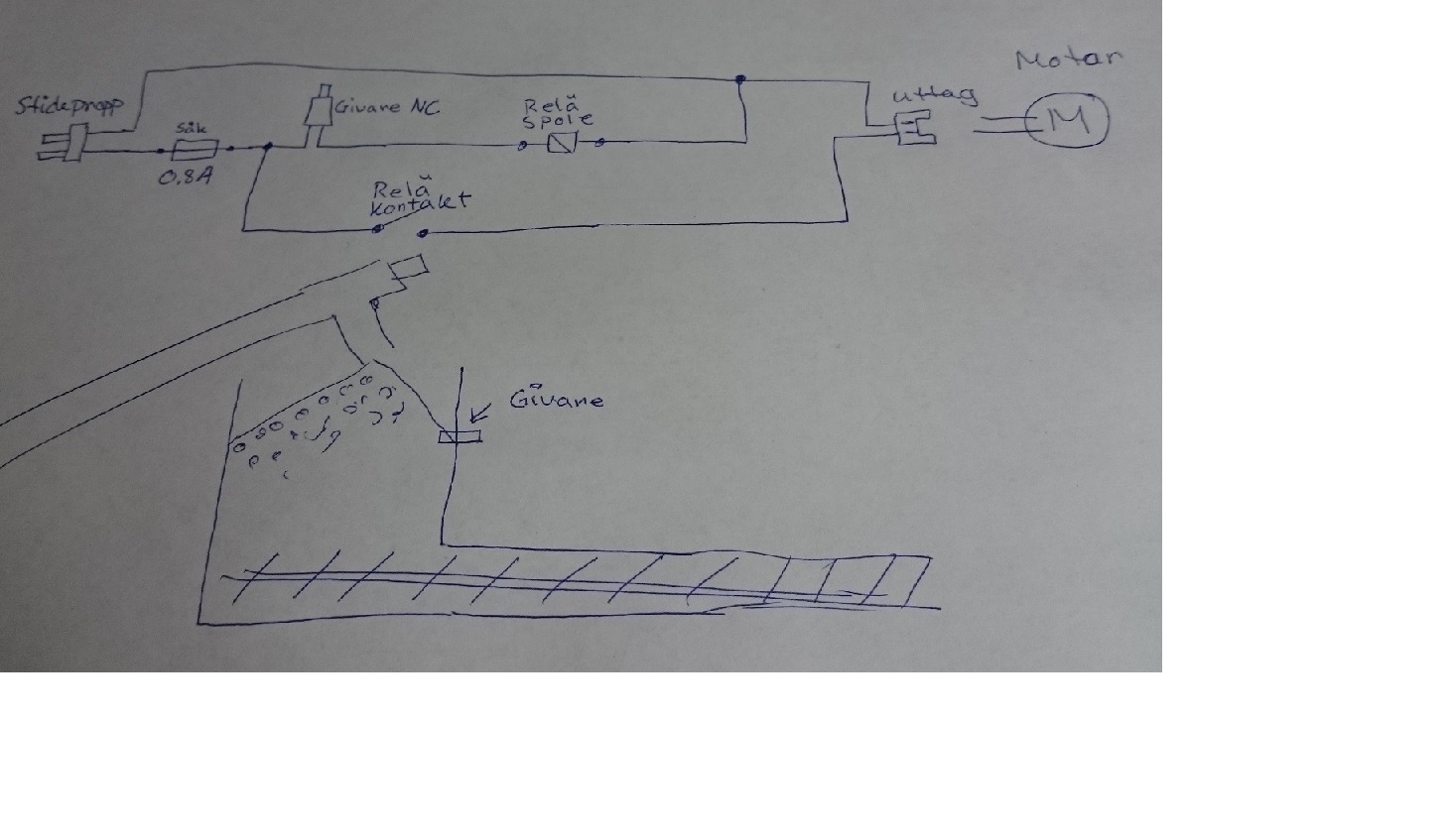

Skulle jag göra det enkelt och billigt skulle det se ut så här.
Relä och säkringshållare i en låda med stickproppsanslutning.
http://www.elnu.se/
CM30-2015B Kap Givare NC
LY1-230VAC Relä
PTF08A Sockel relä
http://www.clasohlson.com
36-1204 Säkringshållare
12-303-800 Säkring 0,8A
32-7416 Dosa
Stickpropp, sladdstumpar och ett sladduttag alt montera ett vanligt uttag på lådan.
Glömde rita JORDEN men den ska gå obruten mellan stickproppens jord till uttagets jord.
Det sitter väl stickpropp på skruven redan annars en stickpropp dit också.
Placera givaren i behållaren så när pelletsen nästan är uppe vid in-skruven blir givaren påverkad och stoppar skruven. När nivån sjunker friläggs givaren och in-skruven startar.
Missar givaren att stoppa skruven byggs det pellet ända upp mot utloppet och skruven börjar gå tungt och säkringen går. Börja med ex. 0,8A säkring och öka om den inte håller vid normal drift.
Borde fungera med lite provning av givarplacering, skruvplacering och höjd på behålleren.

Tack för att du tog dig tid att sätta dig och skriva ner allt.
Säger bara tack så hoppas vi detta löser mitt problem.
Men två saker. Givare stod inget pris. Vet du ungefär pris?
Och kan man ha sån glassäkring till 220v? Troligen dum fråga men.
Inlägg: 508
Re: Kapacitiva givare för mellanförråd
Har för mig att jag betalade några hundra kronor för dom men det var några år sedan. Ring och hör.
Dom brukar vara godkända upp till 250V iirc.

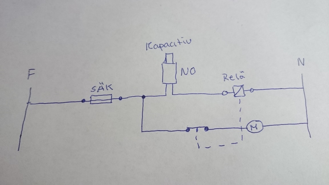

Borde fungera. Eftersom den givaren är NO (normally open) så får du koppla lite annorlunda, motorn får styras av en sluten kontakt i relät istället så när pelletsnivån kommer upp till givaren så sluter den och drar relät som bryter strömmen till skruven. Funkar lika bra, enda skillnaden är att relät ligger draget när skruven står.
Enda konstiga med den givaren är att det är en treledarkabel till den, vanliga 230V AC givare brukar det vara tvåledarkabel till men stämmer allt annat ska det nog gå att få det att fungera. Kan hända man ska koppla nollan till givaren också men det borde följa med en inkopplingsanvisning.
2016-09-22 17.54.25.jpg (140.21 KiB) Visad 5810 gånger
