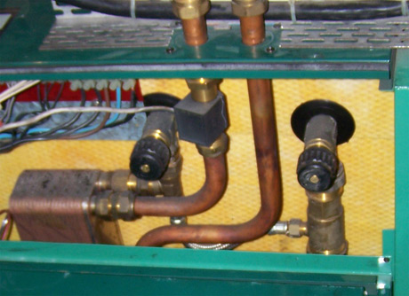

Hej, trådlyft bara för att förmedla upplösningen av mitt problem. Och tack för tipsen.
Jag brydde mig inte så värst då läckandet verkade avta, men drabbades ovetande av det igen när hela familjen varit bortrest och kommer hem till ett 10-gradigt hus utan el
Jag konstaterade ganska snabbt att det var jordfelsbrytaren som löst ut och återställde den. Allt verkade vara frid och fröjd tills hustrun skulle duscha. Efter en liten stund löste brytaren ut igen. Jag fattade ingenting och började isolera bort grupp efter grupp i elcentralen, men strömmen gick igen som man uppfattade som slumpartat. Till allas stora glädje förstås. Till slut så kom min tröga hjärna på att det hade med varmvattenuttag att göra. Kopplade sonika ur laddningspumpen och vi fick behålla ström åtminstone.
Nu visade det sig att min läcka kom ifrån ventilen i pannan där man kan stänga av vattnet till värmeväxlaren och det droppat rakt in i laddningspumpen. Bra, då finns det en lösning. Tog bort kranen och ersatte den med lite ihopmicklade skräpbitar. Det hjälpte inte att den fick torka upp i två dygn utan jag fick till slut byta pumpen. Det som är gott i sammanhanget är att jag nu har sluppit tjuvstopp av varmvatten som jag lidit av nästan sedan pannan var ny

Chansar på att någon fortfarande använder dessa gamla pannor. Den högra ventilen har börjat läcka för mig med efter att jag stängt de ett par ggr för att mecka varmvatten automatiken som jag iof fortfarande inte vet om den fungerar som den ska. Ventilen går att stänga (sist jag gjorde det) men läcker från mitten (gängan på vredet) när jag öppnar den men läcke mindre när den är helt öppen (droppar lite då och då) men vågar inte dra den hårdare i öppen läge nu. Jag vill helst inte skruva för mycket på gamla grejer så det blir värre men är det svårt att byta den och till vad? Den sitter ju skruvad direkt i varmvattenberedaren i pannan och allt sitter väldigt hårt draget tycker jag och där vill jag inte paja något nu så här inför vintern. Jag har tagit bort den svarta ratten och trätt en slang över så jag kan leda bort vattnet och det blir kanske 3-4 liter på en vecka, det kan jag leva med bara det inte blir värre. Tänkte ett tag man kunde skruva på en mutter och någon tätning för den stången är gängad bakom ratten men vad är det för gänga, den ser inte vanlig ut.
Bäst kanske är att ta mod till sig och byta den mot en kulventil eller något?

Hade samma problem på min CTC Ecpflex. Tömde pannan och lyckades byta den vänstra ventilen som visserligen fungerade till en ny.
Högra ventilhuset satt så hårt i pannan att den inte gick att få bort. Tog bort ventilvredet och tätade med någonting, satte en brickas utanpå och drog fast ventilvredet hårt mot detta och det har inte läckt sedan.

Jag lyckades få dit lite lin och pasta och skruvade in vredet något varv och då blev det tätt som det verkar. Låter dock slangen sitta kvar och leder bort vattnet om det inte håller.
