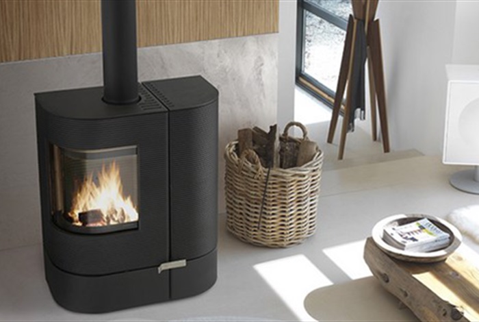

Vilken Invicta är det du pratar om?
såg den här, låter som den du nämner men ser inte lika dan ut,
står invicta på dörrren men i texten heter den Akimix, verkar intressant då det endast är skruven som går på el.
http://www.eurofire.se/produkt/nyhetaki ... skamin/222
Om en hel automatisk kamin tar 400W/10min vid start blir det blir ca 5-6 amper/start från batteribanken,
det har jag råd med, men inte allt för många startare.
optimalt vore att hitta en som går att ställa om från automatisk till manuell tändning,
eller om det går att få en att inte slockna, ställa på låg effekt.
Är ute efter att fjärr starta innan man far upp till stugan så det är lite grundvärme när man kommer fram,
och slocknar det när man är där så kan man tända själv.
Sen är det ljudet, för inte låta alldeles för mycket.
Svåra krav att uppfylla.
Om det inte går, så är den du nämnde en värdig kandidat
