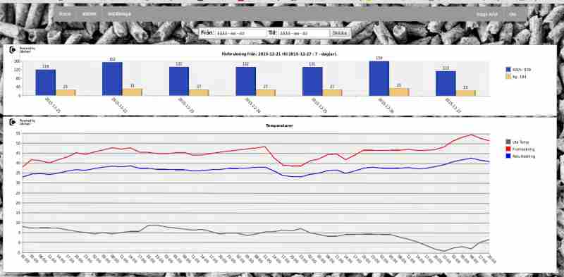

Tänkte att jag skapar en tråd här om mitt lilla projekt.
Historia:
Köpte en A4:a billigt och som vanligt gillar jag att skruva isär grejer. Hittade ett ST232 chip (chip för seriell kommunikation) och med hjälp av multimeter och data på kretsen mätte jag fram vilka pinnar på JP 2 som används för kommunikation.
Surfade runt på nätet och hittade en länk till företaget i Danmark som gjord boxarna.
Kom efter en hel del surfande över ett login till deras sida och kom över TmManager.
Med hjälp av TmManager sniffade jag kommunikationen och gjorde en lista på kommunikationen.
Med hjälp av listan, tålamod och lite hjälp av Honda här på forumet så snurrar det ett Python program på en Raspberry Pi2 som läser parametrar ur A4:an och skriver ner dem i en MySQL databas.
En Arduino är kopplad via USB som läser fram, retur, ute temp och pelletsnivå i förrådet, värdena skickas till Pi'n seriellt. Pi'n kör trådlöst nätverk och är "online" på nätet. Pi'n Kör Apache och PHP som skapar en webbsida där man kan se status, statistik, göra vissa inställningar, hantera användare m.m.
Det finns 2 nivåer på rättigheter, "administratör" och "gäst", antal användare är i princip obegränsat, larm skickas via e-post.
Sidan går att komma åt via mobilen.
Knåpar på projektet när jag har tid och det är väl snart såpass klart att det kanske går att "släppa" det.
Problemet är att websidan fungerar bäst i Crome då IE / Edge inte har fullt stöd för AJAX m.m.
Nåja, jag har att klura ut vad som behöver installeras m.m. på ett smidigt sätt.

- Exempel på statistik. Överst: staplar på pellets och uppskattat kw/h. Undre: temperaturer.
