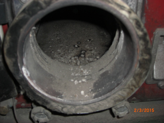

Sotaren sade sist att det är BRA drag i Gustavsberg.
För jag in handen i förbrännings rummet kan jag känna hur det drar " blåser " rent av.
Pannan är INTE extremt sotig.

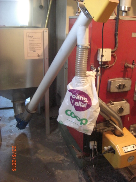

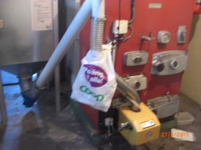

Ok. Jag har nu mätt upp startdosen under 6 min den var 3.5 DL. START dos knappen står på kl: 12.00 det är ju betydligt mer än från början. Dosen ska ju vara 4.5 DL ,Jag provade tidigare att höja START dos knappen till MAX brännaren stannade i alla fall...!!??
I kväll ska jag prova att ta bort pellets i förrådet och sätta ned dammsugs röret och få bort spån , och även att köra ren skruven . Tack för hjälpen

- Brännare 2.JPG (120.55 KiB) Visad 3453 gånger
- Brännare 1.JPG (125.17 KiB) Visad 3453 gånger

Nu ska vi inte blanda ihop begreppen.
Startdosen är den första inmatningen som görs innan brännaren börjar värma med tändelementet.
Den skall vara mellan 3,5 - 4,5 dl. Startdosen påverkar inte brännaren så att den stannar när den väl har tänt.
Matningen under drift mäter man efter att uppstartsfasen är avslutad och brännaren har gått in i normal drift. Här väger man den pellets som brännaren matar fram under exakt 6 minuter, för att få fram den aktuella effekten.
Återkom gärna när du har en aktuell vikt att redovisa och skruva inte på inställningarna förrän felet är klarlagt.
Du har ett Mafa Mini förråd och jag brukade dra skruven rakt ut från förrådets T-stycke.
Sedan är det lätt att gräva ur de sista pellarna med händerna.
Det är också möjligt att ta bort bottenpluggen i T-stycket, men kan vara lite knepig att få tillbaka säkert då den bara kläms fast.
Innan du sätter igång bör förrådet vara så tomt det går ända ner tillböjen.
När förrådet är rengjort och skruven är återmonterad och förrådet fyllt, lossar du skruvmotorns sladd och sätter ihop den med brännarens matningssladd. Samla upp pelletsen i en hink tills skruven är fylld och matningen är regelbunden. Därefter kan du ansluta brännaren igen.

Tack , bra beskrivet. Gjorde rent förrådet och skruven i går kväll. Matade fram pelletsen så som du beskriver kontakt mot kontakt. Provade att starta , brännaren stannade på 30 grader......fortsättning följer
