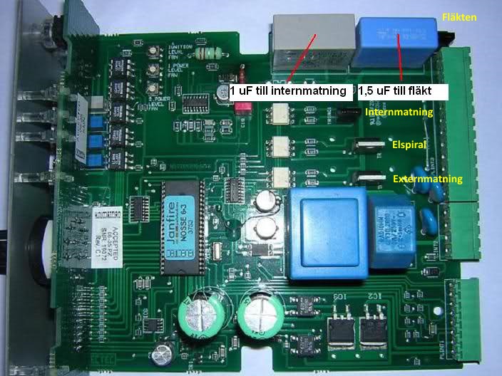

Mitt detaljkunnande rör uteslutande Janfire NH. Men gör som jag brukar göra när jag lagar elektronik: följ ledningen från externmotorn in till kontaktdonet. Följ sedan ledningsbanan på kretskortet.

De kretskort jag har sett har varit utrustade med BTA 140-600 TO-220 en Triac som tål 600 Volt, och 25 A. Skulle tro att skruvens lilla motor på 0,25 kW kan klara sig med en på 12-16A 400 -600V om du inte skulle få tag på en BTA 140. Externskruvmotorns Triac är den av de fyra Triacarna som sitter närmast mitten av kretskortet. Det fanns för ett tag sedan en bra bild på dessa i ett inlägg av Mangelun den 18 januari 2011 i en tråd med namnet ”Problem med Flex-A brännare” men som av någon anledning flyttats eller tagits bort.

Klicka på/sök användare : "Brasse" , så får du upp flera av hans inlägg. Inlägget längst ned
Re: Brummande fläkt FlexA
Brasse tisd 19 febr, 2013 08:44
Innehåller bild på kretskortet.
din triac finns rakt ovan mitten på de två stora blå komponenterna.
det är: Externmatningen triac
ovan den=Elspiralen triac
ovan den
lite vänster= Internmatningen triac
fläktens triac= finns inringad (4) längst upp till höger på bilden.
Ha det.

Nu blev jag dock lat så jag beställde en utbytesbox från Eldkraft. Min brännare är drygt 10 år gammal och saknade flamvakt, men jag kompletterade den med en flamvakt från Eldkraft ifjol. Tyvärr visade det sig att just min elektronikbox tillhörde en av de få som saknade stöd för flamvakt. Därför kändes det lika bra att byta ut till en ny A2-box för det är väldigt irriterande de få gånger brännaren missar en tändning och packar ihop pelletsen till en enorm smulkaka...
Jag hittade en bild på kretskortet som jag uppdaterade med informationen ovan.
