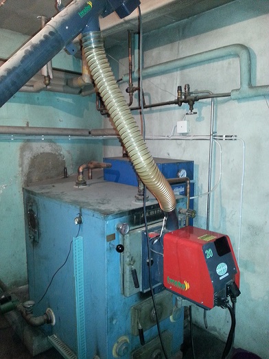

Har ganska nyligen börjat köra med stora enso pellets.
Har tidigare inte haft några problem men nu har pellets börjat hoppar ur koppen vid inmatning.
Det är ganska stora mängder som hoppar ur också.
Har testat att justerat vinkeln på matningsskruven men utan resultat.
Några tips på fler grejer att kolla?

Re: Pellets har börjat studsa ur koppen
Försök att göra en liten böj på slangen.
testade med en böj på slangen.
höjt och sänkt skruven.
tyvärr hjälpte inte det.
tagit isär och rengjort allt.
men får botten i pannan full i pellets
fler idéer?
fler idéer?

Några foton på grejorna kanske kan ge en förklaring.
Vissa pellets sorter gör så att dom hoppar över.Prova med en kattlucka som dämpar farten .
Bilder kommer under dagen.
Kattlucka? Finns någon färdig lösning?
Ja det måste nästan vara pellets sorten då jag inte haft detta problem med annan pellets. Fast nu har man ju fyra pall ändå.
En annan sak jag kom att tänka på är att matning sker från vänster sida, alltså röret vinklat lite åt vänster samt att
slangen är ca 1 meter. Hur lång slang har ni?

här kommer bild
- IMG_20150107_185746liten.jpg (106.32 KiB) Visad 3805 gånger
Rena störtloppet!
Du kan ju försöka klippa till en pelletsbroms av en konservburk eller annan plåtbit.
Se sidan 8 i den här manualen. http://195.67.82.150/ariterm/PX21%20Anv_070926.pdf
ja det är precis 45 graders vinkel som instruktionen förespråkar
läste någonstans att 35 grader var mer lämpligt
varför just 45 vore lämpligast vet jag inte?
törs inte riktigt sänka och kapa slangen då jag inte har någon i reserv
Om du sänker skruven lite så har det inte så stor betydelse.Det är bättre att sänka jordens dragnings kraft.Om du kunnat tatt en rörbit som passar exakt i nedfallsröret och svetsar/popnitar på en plåtflärp om pelletsen studsar på så den får ner farten.Men de får ju inte bli så att det kan bli stopp heller.
