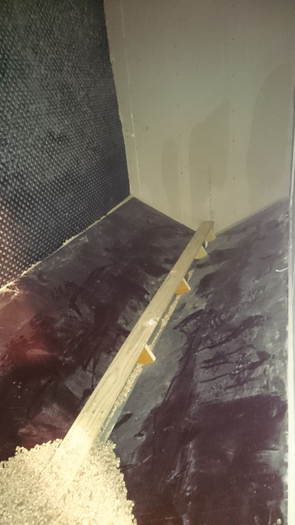

Re: Skruvproblem
Här kommer några bilder på förrådet. Känns ganska straight forward, total längd på förrådet drygt 4 meter.
En flexsskruv i rör i botten på förrådet som har en jämn stigning längs rörets hela längd på ca 8cm/m. I änden en böj som böjer ut skruven vid sidan av förrådet där utmatning och skruvmotorn sitter.

- Inlägg: 5325
Re: Skruvproblem
Har inte riktigt grepp om skruvens utlopp.
Är utloppet liggande med svag lutning till mellanförrådet?
I så fall kan pellets pressas mot växeln orsaka stopp.
Utloppet skall vara vertikalt så all pellets faller ur skruvröret av egen tyngd och inte har möjlighet att samlas mot växeln.
Re: Skruvproblem
Jag har väldigt svårt att tänkta mig att det skulle ha kommit pellets förbi utloppet och att den dessutom skulle orsaka stopp. Men jag ska dubbelkolla detta.
Det borde dock innebära att det är helt tjockt med pellets förbi utloppet, och det är det inte. sparkar jag till röret en gång eller två hoppar motorn igång igen, och det utan att det trillar ut mer än någon enstaka pellet ur utloppet.
