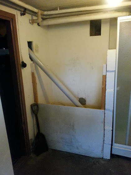

Köpte villan nu i höstas och blev med pelletsbrännare. Det verkar inte spela ngn roll hur mycket pellets jag fyller på i förrådet. Det bildas bara en krater efter ett tag och den börjar mata luft som i sin tur leder till driftstopp. Ngn som har tips på hur jag på ett enkelt sätt kan lösa detta?

För att få ut "maximal" volym ur sitt pelletsförråd så bör skruven vara placerad i förrådets mitt. Din "hämtar" i förrådets ena kant. Redan där har du halverat möjlig volym. Nu ser det ut som om det inte går att göra så mycket åt den saken eftersom skruven ser ut att ha en lutningsvinkel kring 45° vilket är en bra vinkel. Så för din del finns nog bara alternativet att höja förrådskanten kring din skruv. Att höja hela framkanten ger inte så mycket eftersom rasvinkel på pelletsen gör att den del av pelletsen som kommer längst från skruven (mot din panna) bara kommer att bli liggande. En annan lite jobbigare lösning är att förlänga förrådet åt andra hållet, men det ser inte allt för lätt ut då det verkar stå en dusch där....

Tack för svar, Är inte helt med på vad du menar med att höja förrådskanten?

Höja framkanten, den låga vita väggen på din bild, så att du får in en högre pelletsnivå i din "binge", dvs pelletsen räcker lite längre mellan påfyllningarna.
Nackdelen blir att du får lyfta din pelletssäck lite högre för att tömma i pelletsen.

OK, då är jag med. Får testa det. Annars blir det kanske MAFA midi 730 l.

Det ser ut som att det har varit en skiva där tidigare, reglarna saknar ju färg förutom i övre kanten. Troligen har tidigare ägaren tagit bort skivan för att komma åt att skotta fram de sista pelletarna som ligger outnyttjade under skruven.
En förbättring skulle vara att sätta en sned skiva som rasplan över skruvröret hela vägen upp mot väggen mot pannrummet med en öppning ovanför skruvintaget nere till höger. Bättre att ha 'reserven' lätt tillgänglig i säckar istället för att ha den under skruven där den ska skottas fram med stort besvär.

Ingen dum ide, alls. Ska nog testa redan idag. Tack

Nu vet jag inte hur det ser ut där skruven kommer ut. Men ett alternativ är ju att ta upp hålet mer neråt i väggen. Då kan du flytta skruven mer till mitten av förrådet. Det och att höja väggen på förrådet borde kunna hjälpa dig en del.

En bild där vi ser skruvröret i andra änden och anslutningen till brännaren kan ge dig lite mer tips på eventuella ändringar/justeringar.
Re: Krater - Pellets förråd
Jag upplever att skruven vispar runt lite samt att det låter riktigt högt i hela huset när skruven skaver och vandarar mot väggen och botten. Har ni några tips på hur jag jag montera fast skruvröret en bit upp från botten?

För min del vill jag utnyttja var enda liter av förrådet, så inga vinklade skivor. Men en påse av grov presenning, och nått vajersystem kanske.

Skruven ska vara kortare än röret. Spiralen blir ju längre när det går trögt och kommer då ta emot i golvet.

Ah. I nitt fall är röret snedkapat men skruven sticker ut 1,5 dm utanför röret ändå
