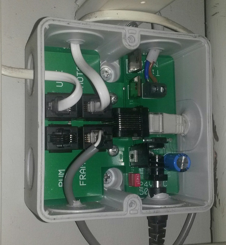

Bor i Uppsala evr-ca är inställd enligt 30, 0, 3, höjjer 0 till +10 och gör inställningar enligt förslag. Min koppling tror jag ska var ok har kopplat den på normaly closed, bifogar bild på dosan.
- panna1.jpg (182.19 KiB) Visad 4562 gånger

Vad jag kan se är det inte anslutet någon termostat till modularkontakt för rumsgivare.
Har du anslutit till plint för nattsänkning för tidur, så förstår jag att det inte fungerar.
Det är nog läge att du kontaktar EVR Systems AB hur du ska lösa problemet.

ok ändrat och skaffat rätt koppling men det funkar ändå inte. Inte helt lätt att koppla in kabeln så att man vet att den hamnar rätt i modularkontakten. Misstänker att det är där det jävlas.
