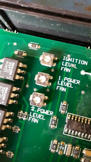

Jaha! Jag har under sommaren bytt ett par vridpottar då de ej fungerat tillfredsställande. Nu när jag startat min eldningssäsong och mäter fläktspänningen på effektläge 1 får jag 103V, det går fint att justera spänningen uppåt men inte få den lägre än 103V. Övriga fläktspänningar gick bra att justera till de rätt och alla pottar är lika så inget konstig där.
Någon som har nån ide om vad felet kan vara i detta fall? Kan triacen skapa detta fel? :?:

Jag har funderat om hur de små trim-potentiometrarna som sitter under de man justerar utifrån på boxens kretskort påverkar fläktspänningarna. I ditt fall skulle det i så fall vara den som sitter närmast kretskortets kant med texten "Ignition-level fan" bredvid sig. Du skulle kunna sätta en liten märkning på det nuvarande läget och därefter prova att justera denna ex.vis 10-20 grader åt ena hållet och se om fläktspänningen ändrar sig. Att Triacen skulle inverka kan du nog utesluta.

Det har vart fullt upp med mycket den senaste tiden. Men nu har jag äntligen provat att justera potarna som SB nämde. Den på kretskortet märkt med "Ignition Level Fan" tror jag påverkar uppstarts sekvensens fläkteffekt/ström. Så den var inte nödvändig att ändra för mig.
För Effektläge ett så var det "1. Power Level Fan" för justering. Efter en mindre ändring av denna så gick det att ställa in fläktspänningen med de vanliga fläktspänningspotarna. Problemet löst! :D
Tack för tipset, nu är man en lärdom rikare. :D
