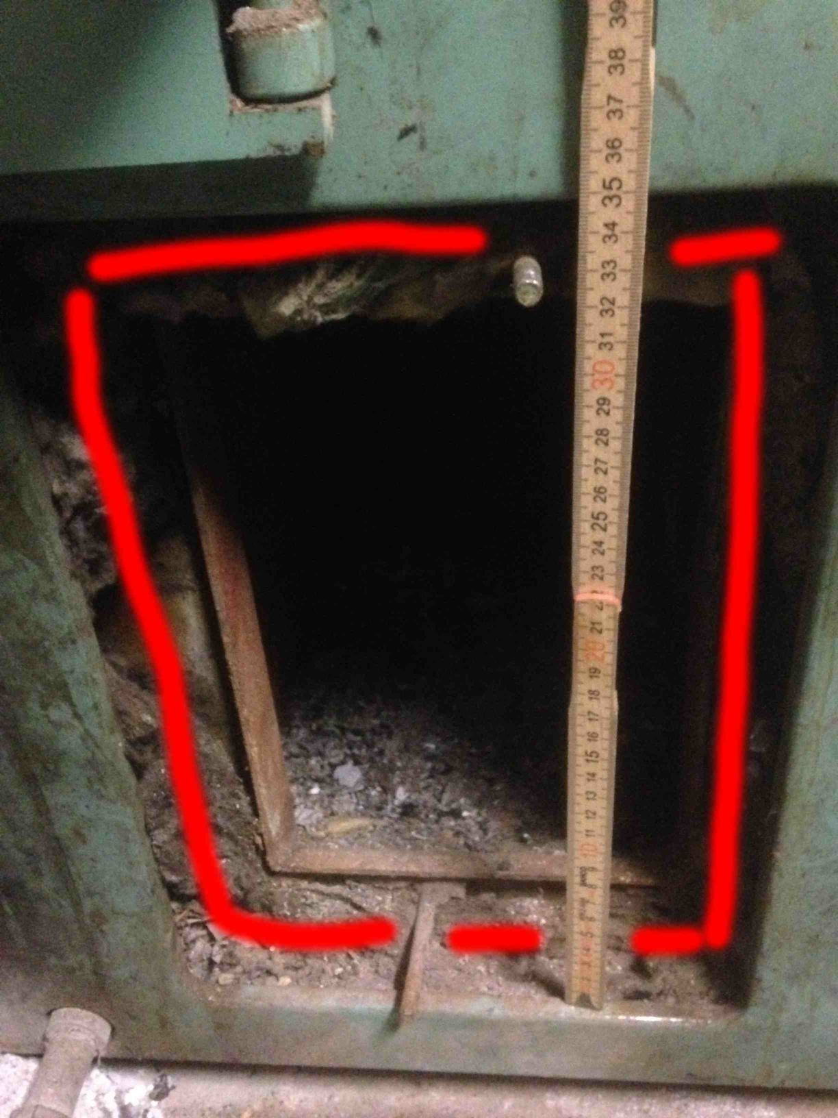

Ett jättestort tack för hjälpen. Jag ska börja skissa och lägga pannan (min egen) i veck imorgon (har eldat ved i pannan idag, så nu har kråkorna varma stjärtfjädrar. Vedeldning utan ackumulatortank måste vara oerhört oekonomiskt).
Jag har ingen direkt erfarenhet av att jobba i metall, men om jag inte lyckas lösa det själv finns det säkert firmor i närheten som gör jobb i metall.
En fråga - måste man tänka på något speciellt när man borrar i pannan? Så man inte förstör något.

Tänk på att pannan är vattenmantlad. En felborrning så är pannan läck.
Försök i första hand att utnyttja samma hål som den gamla luckan var bultad vid.

Där pannluckan är så finns det inga rör eller dylikt som tar skada så det är bara att borra.

I det rödmarkerade området är det alltså fritt fram att borra?Brynäs skrev:Där pannluckan är så finns det inga rör eller dylikt som tar skada så det är bara att borra.

Ja det är plåt i det rödmarkerade området.
Längst ner så är det isolering under keramikplattan.
