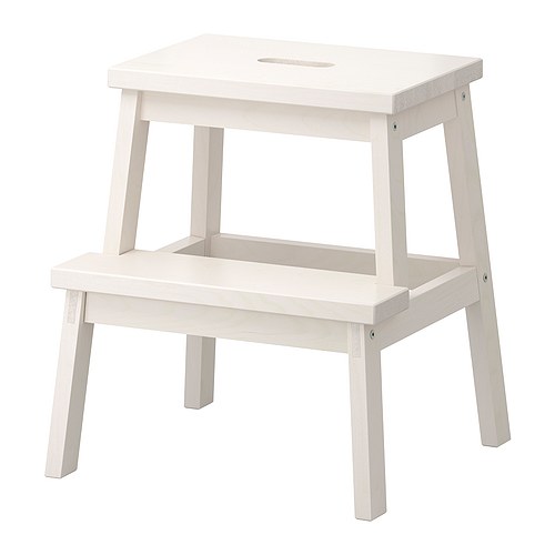

Tomas Petersson
Inlägg: 15
Blev medlem: mån 09 jun, 2014 09:54
Re: Fläkt för att suga ut damm?
Inlägg av Tomas Petersson »
Min lösning på höjdproblemet, billigt och stabilt:
http://www.ikea.com/se/sv/catalog/products/P40178888/
FRS05
Inlägg: 595
Ort: Halmstad
Inlägg av FRS05 »
Då verkar det lugnt för dig:). Själv har jag 190cm i takhöjd i pannrummet och jag är 187cm så en pall hade fungerat mindre bra för mig.
