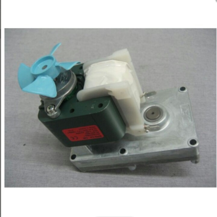

Jag har problem med att ibland blir det oljud i motorn. Kan vara borta i flera veckor sen kan det återkomma och efter rengöring så kan den går ett par timmar sen börjar det igen eller så är det borta ett par veckor. Men det värsta är att det går trögt på nått vis så att brännarn stannar pga av att den inte kan mata fram pellets i kammarn.
Har en EcoTec Bioline 20.

Finns en risk att det är växellådan på motorn som är på väg att ge upp. Har du kontrollerat fettmängden i växellådan någon gång? Det är ofta som fettmängden är låg eller att den är infettad med ett fett som med tiden blir hårdare och får en vaxliknande konsistens och det smörjer inte bra.....
Har den börjat låta illa och gå trögt så kan det vara lite sent att smörja då den kanske redan är rejält sliten. Men det kan kanske förlänga livslängden lite. Om inte annat så skadar det inte att kontrollera, är det dåligt med fett så har man ju i allafall hittat felkällan.

Jajjemän har haft isär växellådan och kikat men har inte sett några märkvärda slitage.men fettet var rätt så stelt bytte aldrig fettet pga av visse inte
Om det krävdes någon speciell fett, men läste i någon tråd att man kunde använda drivaxelfett. är på kurs idag så ma kan ju inte prova det förrrens ikväll. Så du får man ha en arg sambo till man kommer hem och testar. Men tack för tipset.

När du hade isär v-lådan, kände du efter om kuggarnas axlar glappade. Det syns nog inte men känns om man tar tag i kuggen och rör i sidled.
Jag köpte en begagnad Bioline 20 2010 och slarvade med fettkontrollen, se denna tråd: http://www.pellets.info/viewtopic.php?f=7&t=13742
Så titta en extra gång när du får tid och köp inte "originalmotorn" hos märkesåterförsäljaren utan att ha kontrollerat prisbilden hos andra återförsäljare. Finns några länkar i trådhänvisningen ovan.

Ok. Kunde låta bli att köpa original (jag tror att det är det iallafall) kostade endast 1360:- ink fri frakt hem till dörren.
men du ska ha tack ändå. den har slutat att dåna iallafall. Får fetta in växellådan var tredje månad sen ska den nog hålla

Det var ju ändå ett helt ok pris. Med "original" motor menade jag den som EcoTecs återförsäljare säljer för priser över 2100:-.
Din kan vara exakt likadan motor fast med ett mer "humant" pris........
