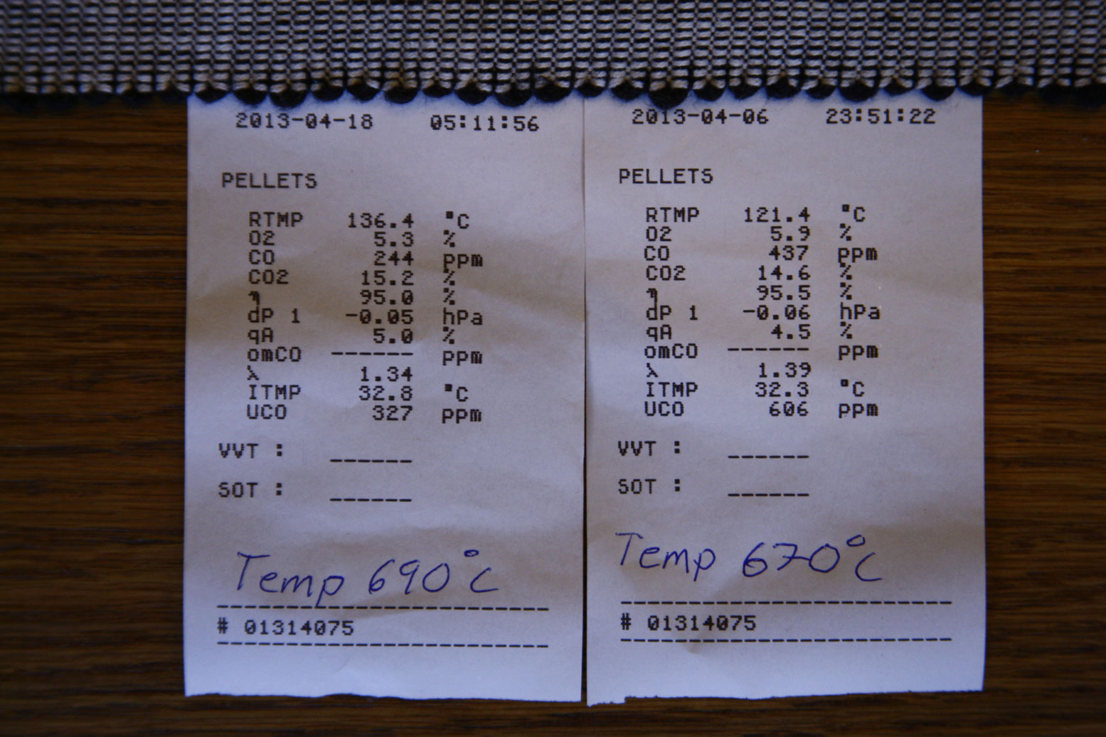

Blir fort ganska avanserat och mycket jobb om man ska göra en egen styrning för att få det bättre.....har exprimmenterat en hel del med flex-a och min åsikt är nog att den styrning som redan finns är tillräckligt bra till den brännaren, ska man få det ännu bättre så bör nog även brännaren byggas om....vill nog påstå att flex-a med nya styrningen är i princip lika bra eller dålig som vad nya brännare presterar förutom att den inte har automatisk uraskning av brännkoppen, bifogar foton av rökgasmätningar som jag gjort på min anläggning med flex-a brännaren

Flamvakten som sitter där har inte det minsta problem med sot som många med fotodiod har, har själv aldrig känt ett behov av att behöva se elden i min brännare, en titt på termometern så ser man vilken temperatur det är ut ur brännaren
