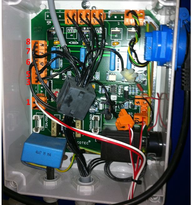

jag har problem med min Ecotec A3. Jag bytte nivåvakterna för ca 1 vecka sedan då brännaren gick konstant, men externskruven matade inte (Den gröna varianten) in pellets till internförrådet vilket medförde att pannan slocknade (men den gick konstant ändå). Jag bytte nivåvakterna i internförrådet och den fungerade.
Nu hände samma sak igen. Externskruven fungerar när man sätter den i ett vägguttag, men annars så matar den inte in pellets. Jag läste att man kunde koppla ur och sätta i kabel 5 och 6 på J3 på styrkortet och gjorde så. Nu fungerade det och externskruven gick igång ett tag, bara att den matar pellets, pausar, matar pellets pausar osv, precis som den ska göra. Men den slutar inte så internförrådet blir fullt. Nu matar den inte alls.
Någon som vet vad det kan vara? Kan det vara kablarna till nivåvakterna, dom har jag inte bytt? Eller är det styrkortet? Jag tror att jag fick in kablarna på rätt ställe, men dum som jag var så tog jag ingen bild innan, jag laddar upp en bild på hur dom sitter så kanske någon vänlig själ kan säga om dom sitter rätt.

Jag kollade på hur kopplingarna satt och vet inte om jag blir direkt klarare på det, det är ju handskrivet siffror på dom och det verkar inte riktigt stämma med hur dom ska sitta enligt kopplingsschemat, men dom tidigare ägarna kanske hade stenkoll.
Jag har fått skruven att mata när stickproppen sitter i styrkortet, den matar några sekunder, pausar, matar några sekunder och pausar osv. Problemet nu är att den inte slutar, fastän internförrådet blir fullt. Jag bytte ju som sagt nivåindikatorerna förra veckan, men inte kablarna till dom, kan det vara det som spökar? Jag ser att den vita lyser rött när kabeln är i, men dom verkar inte indikera att strålen bryts.

Några sekunder? Låter ju som någon glappkontakt eller ev felkoppling.
Du har inget mätinstrument så du kan mäta spänning?
Detta för att se om signalen från mottagaren flippar i takt med externskruven.
Om så är fallet så är ju nivåindikatorerna källan till bekymret.
Förstår av texten att du har de nyare givarna, en vit och en svart?
Kanske du skulle prova med de gamla givarna igen om nu bakvärmeskyddet var ursprungliga källan till bekymren?!

Felkoppling låter kanske troligt, externskruven matar i 10 sek, pausar i 10 sek osv. Jag provade med dom gamla nivåindikatorerna och det var ingen skillnad, externskruven slutar inte mata fastän internförrådet blir fullt.

På min nyare Bioline 20 sitter den vita (sändare) på utsidan av slussen medan den svarta (mottagare) är in mot pannan, bara så att de inte är växlade.

Så sitter dom här också, kontakterna är också vita och svarta så det är nog inte där felet är. Jag labbar vidare :)
