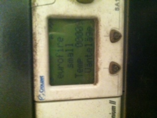

Kan du ta en bild på displayen och lägga upp här (använd t.ex. forumbilder.se)

Här är en bild.

Hm, det där ser ju onekligen lite märkligt ut...
Visar panntempmätaren också 9 grader??
Det syns lite dåligt på bilden, men står det något "ACK" i displayen?

ACK ? Ja ungefär det är inte så exakt.

Det är förresten en liten symbol i vänstra hörnet som snurrar ser ut som ett timglas.
