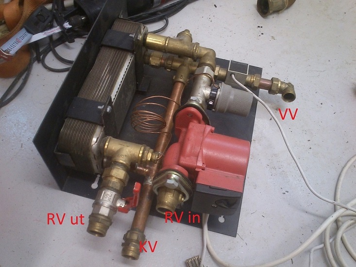

Jag köpte en begagnad TVA i somras för att använda på nya anläggningen. Blev fundersam nu när det är dags att koppla in den, är den verkligen byggd rätt?
Det jag fastnat för är hur termostaten både mäter och reglerar på radiatorvattnet. I min värld som jag förstått det ska den känna av utgående VV och reglera RV efter pumpen. Är detta galet eller är det rätt?

Re: Tappvattenautomat inkoppling
Termostaten är rätt onödig för TVA funktionen, dvs kör cirkpumpen när den känner att du tappar vatten du har ju en blandarventil på utgående VV som du staller så att du inte skållar dig eller någon annan.
Men i ditt system där du nog inte vill ha för varmt vatten tillbaka in i tanken för att inte sabba skitningen är den nog bra!
Den reglerar flödet genom växlaren så att retur vattnet till tanken håller en lämplig temperatur som du ställer beroende på vart den går in i tanken.
Det ser helt rätt ut.
